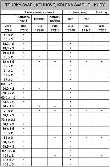

tady jde o tloušťku, 1,5 není ve většině obchodů běžná. Zrovna tak nejsou všechny rozměry leštěné, většinou jen kartáčované a některé i leštěné ale těch není tolika

Pro představu dávám jeden list nabídky provedení povrchů trubek
