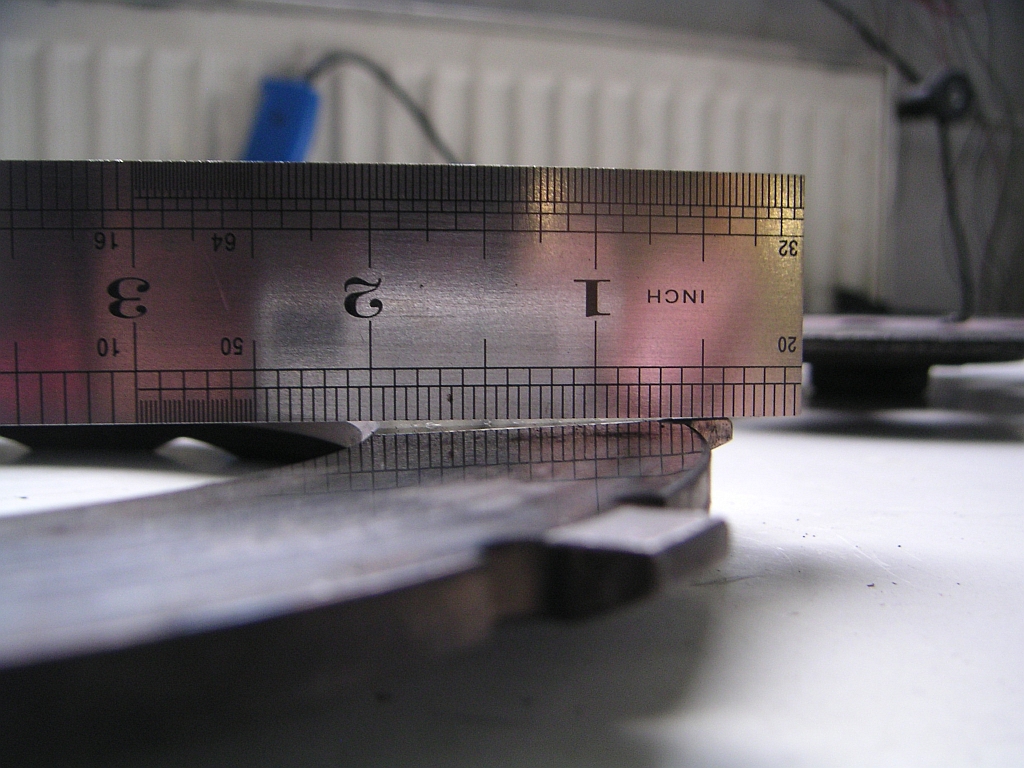

japan keramická spojka - trest za Nagasaki?
adner
Příspěvky: 2480
Re: japan keramická spojka - trest za Nagasaki?
Příspěvek od adner »
věnec se zahřívá taky a natahuje se víc než setrvák,navíc je z poměrně měkké oceli,pouze povrchově kalené...
Příspěvky: 3410
Příspěvek od Fizzbiker »
adner píše:věnec se zahřívá taky a natahuje se víc než setrvák,navíc je z poměrně měkké oceli,pouze povrchově kalené...
jj psal sem mu že venec je blato, obecne uz z principu funkce nemuze byt moc tvrdel odesral by to pastorek... diky tobe sem si overil svoji teorii. :wink:

HKS třílamela,very good performance... :?

Ta HKS je z 300ZX? Nemela by vydrzet daleko vetsi vykon vez mas.
adner
Příspěvky: 2480
jo je to pokažený,stejně jako ta os giken,prostě to nepřežije hard core zacházení...

Nic v zlom, ale myslis ze japonci co ich pouzivaju ich menia po kazdej sezone? Nemam ten pocit. Nebude problem niekde inde?
adner
Příspěvky: 2480
a kde ?

adner
Příspěvky: 2480

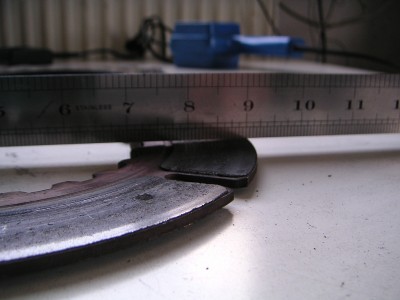

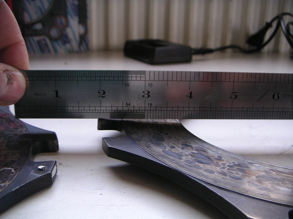

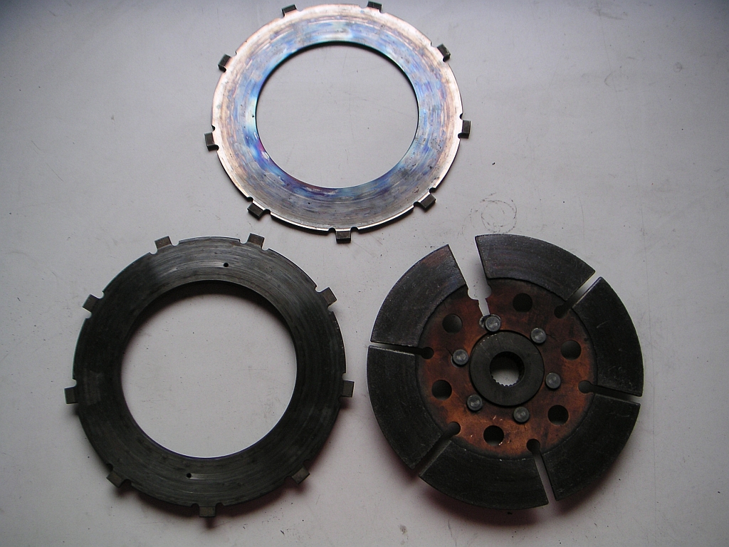

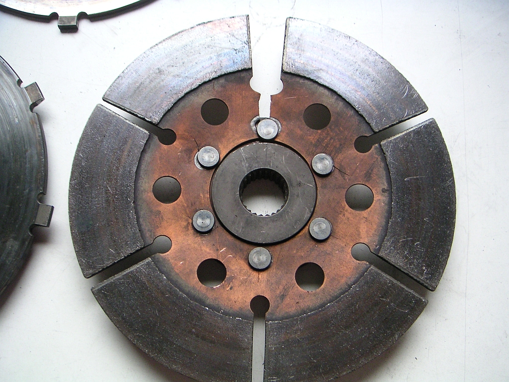

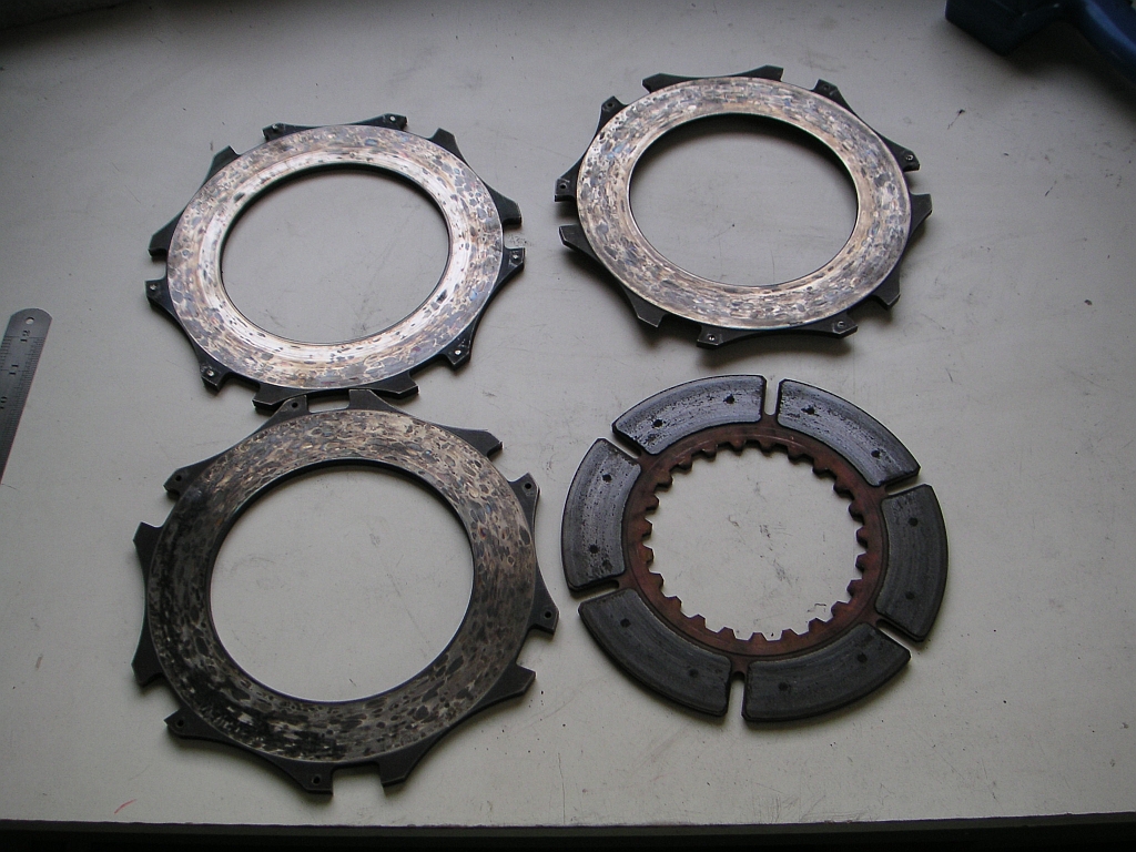

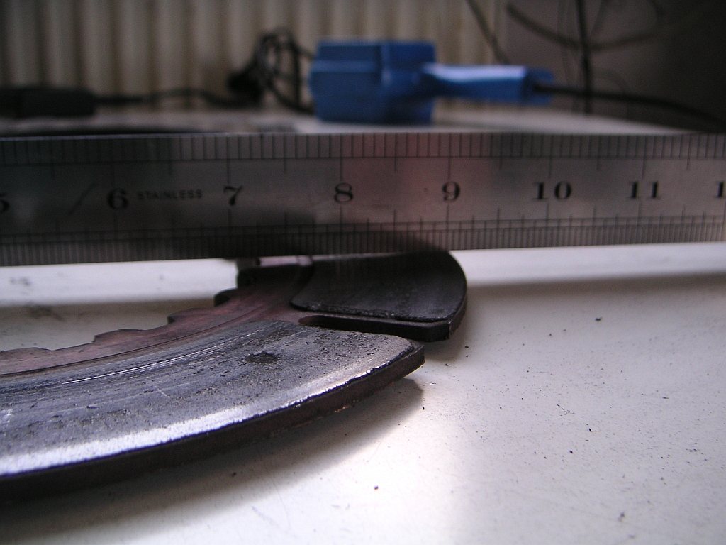

kurva,mám japonce rád,je s nima sranda,nekradou a dělají kvalitní věci...se spojkama jsou ale v průseru
OS Giken...
