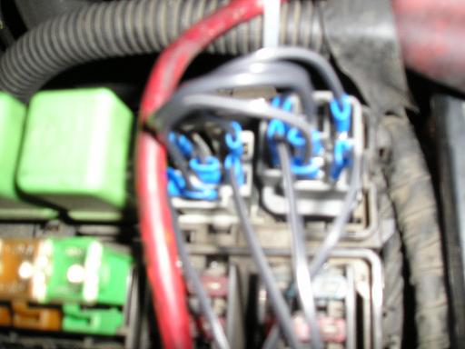

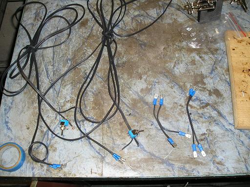

Tady nějaký montážní díly(max 100kč) a jak to vypadá s autem..
Akorád se mi někdy otevíraj světla každý jinak,sem to nejdřív seřídil a ted se to zase nějak rozhodilo...! ?? ??

A kluci...kudma pak nejlip tahnout a protahnout kabely do kabiny
No problems-no fun
No problems-no fun
- Bart34
- Příspěvky: 1787
- Bydliště: B R N O/Praha
Re: sleepy eyes
...jinak okamžite jak si ho za ten týden přivezu targáča jednooho šedivýho, přepojím to:)
No problems-no fun
No problems-no fun
Re: sleepy eyes
před spolujezdcem jsou třeba dvě volný půchodky...

Re: Re:
mam to stejne, za pojistku jsem pridal vypinac, kterej mam na palubce, s nim pak muzes svetla secvakat do jaky polohy chces...a kdyz je chces rychle vyklopit staci brnknout jen do dalkovych svetelAwatar píše:Já to dělal ještě jednoduššim způsobem a to tak, že tu pojistku vytáhnu během toho co se ty světla zavíraj a oni v tý poloze zůstanu, když uvidim policajty, tak bliknu dálkama a světla se otevřou.Fogi píše:Lidi,já to pořešil docela zajímavě-sem otevřel sem pojistkovou skříňku,vyndal pojistku na zaklápění světel(5. pojistka v pravym sloupci),otevřel sem světla a zase je jakoby chtěl zaklipit tim čudlikem(ale nezaklopí se).Otevřel sem kapotu a vedle světel sou takový 2 černý jakoby válečky.Tak ty sem sundal a pod tim je kolečko,kterym,když kroutíte,tak se vám ty světla spokládaj jak chcete vy
