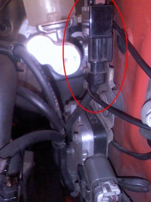

Re: Alternativní zapojení tlakového regulátoru paliva - FPR
Napsal: 29.12.2010, 14:50
od Koudy
Jebass píše:Zaslepená je sací trubka.to ty ostatní slabý mám taky zaslepit?a to doufám že jsem odpojil ten správnej konektor ten co je u Levého tlumiče z vrchu jak mě radil Fabi.
Možná jsi odpojil Powertransistor, to by vysvětlilo to, že to nechytá. Solenoid je ten váleček s 3 vývodama na hadičky. Vede z něj kablík na konci kterýho je konektor který přijde odpojit.
Napsal: 29.12.2010, 17:07
od Jebass
odpojil jsem:
Občas to má tendenci kucknout jak kdyby to chtělo chytit ale nic víc.
