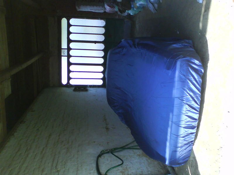

Zdravím, tak jsem tento rok už na autě nic nestihl udělat, ani změřit komprese ani nic jiného - práce moc, času málo. Za poslední 2 měsíce jsem dolil asi litr oleje, najel asi 300km a sežralo mě to na měrce asi necelý milimetr. Jinak pokračovat na autě budu až po zimě v dubnu, teď mám auto zazimované na chalupě a značky v depozitu.

Som nevedel ze na zimu treba dat auto lahnut na bok ako medveda

to je prece jasny sim te
a kazdy tyden ho musi otocit aby nemelo prolezeniny

Vy si z toho děláte srandu, ale po zimě přijdu k autu opatrně sundám plachtu a auto je čisté...
