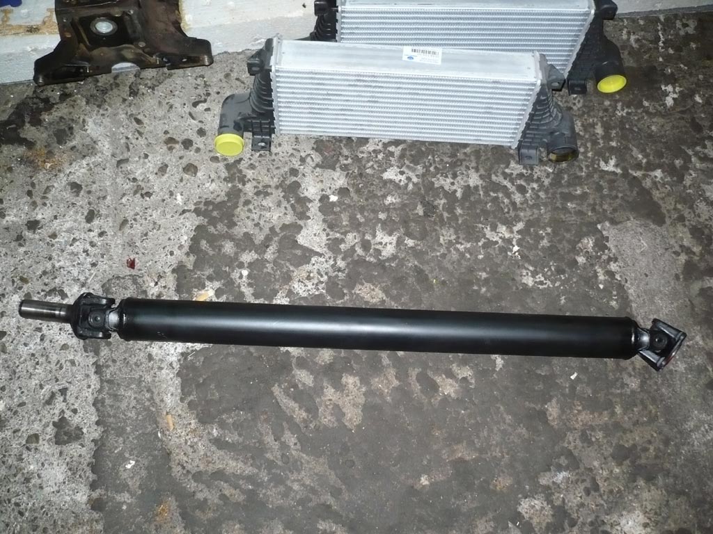

dle výpočtů nejmenovaného člena fora z velmi vysokými znalostmi, a taky hodně dokázal, by na dvoukilo s výkonem do 500 koní a 600Nm měl stačit kardan z CrMo trubky průměr 50 tlouštka 1mm,,,, popř 50 a tlouštka 1,5 z kvalitní oceli používané na kardany
tento kardan je z trubky 75 tlouštka 1,8mm, (z kvalitní oceli používané na kardany) což by mělo odpovídat více než 700hp a 700Nm pro auto do 1,25 tuny
svařováno strojově
fotky budou až najdu foták, musím ještě nafotit i to zlatý dvoukilo, jinak je na tom nástřik v černé barvě, tuším katoforéza

Kentoya
Příspěvky: 6609
Re: jednodílný kardan
Příspěvek od Kentoya »
foto

Jestli te mužu poprosit tak pak dej foto jak je to na aute zajimalo by me jak to je bez toho ložiska.Dík
Design píše:Jestli te mužu poprosit tak pak dej foto jak je to na aute zajimalo by me jak to je bez toho ložiska.Dík
Uplne stejne jako muj jednodilny :bounce:

byl sem o vykendu u kentoyu a vydel sem to i s PABLEM jak to vypada ve finale moc se nam to libylo puvodne sme chteli jit do ALU ale to v jakym provedeni to bylo zhotoveny proste delal to profik a zvarel to na stroji
takze Fanda muze pocitat s nama oboma
