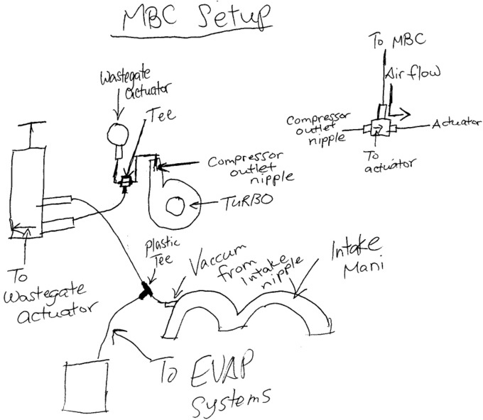

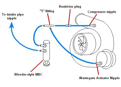

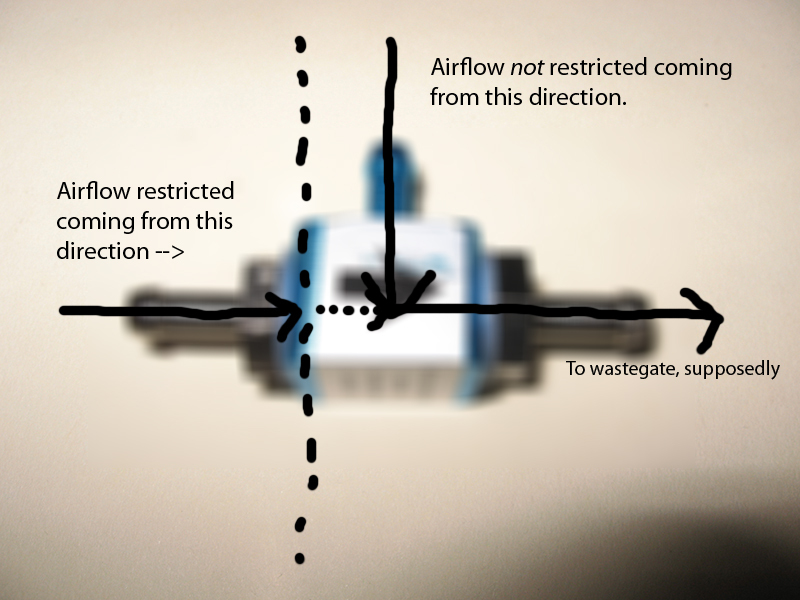

Chlapi mám MBC kopii Turbosmart a ty všemožný schemata mě přijdou nelogický,proč nefunguje na stejným jednoduchým principu jako třeba bidrin...to schema co dal Peca na první stránku je jasný,ale ty schemata k tý kopii Turbosmartu nějak nepobírám a našel jsem i jiný nákresy,ale nic z toho si nedokážu zdůvodnit
Můžu ho zapojit napřímo bez toho téčka jako třeba Bidrina? dík
- MBCsetup.jpg (77.62 KiB) Zobrazeno 5309 x
- MBC instalace.jpg (55.68 KiB) Zobrazeno 5308 x
- bleederDescription.jpg (278.55 KiB) Zobrazeno 5310 x

ad bidrin...
prvni tvrda pruzina se mi vyjebkala a ta druha nepusti vice jak 0.9bar a nevim kde sehnat tvrdsi...
ad turbosmart
je to prepousteci ventyl tudiz reguluje ltak tak ze prepousti vzduch proudici do WS do sani tim se k ws nedostane potrebny talk cim vice vzduchu upustis tim vetsi mas tlak proto se pro pridani povoluje...
ad turbosmart
