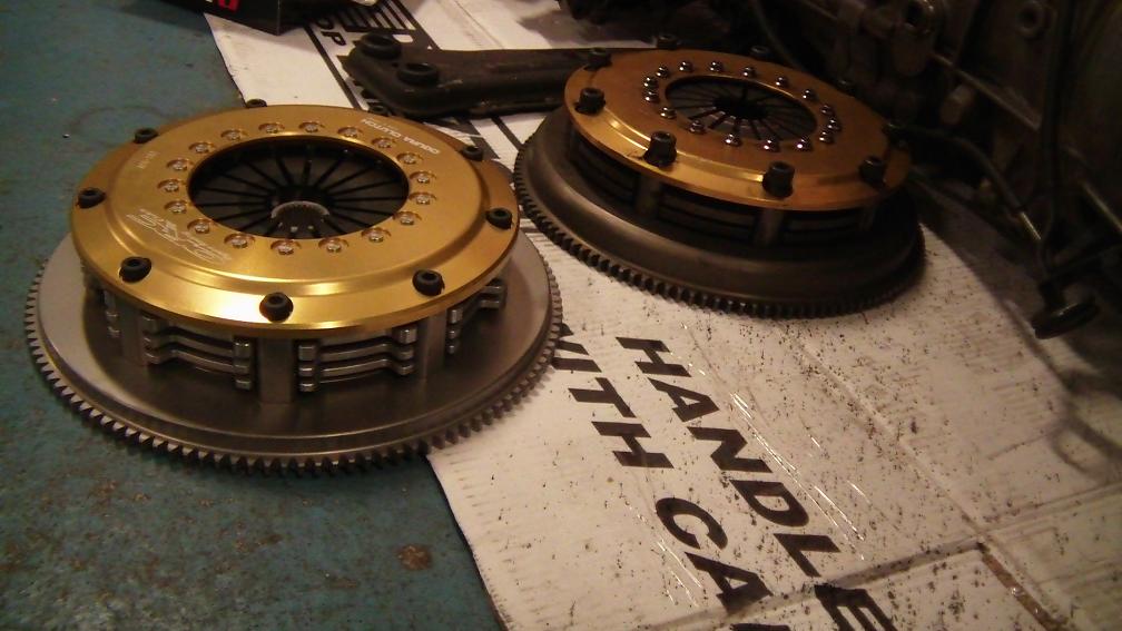

Re: Godzila R32

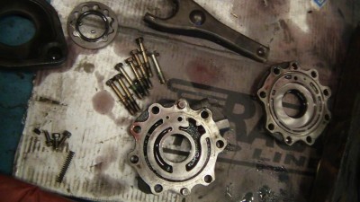

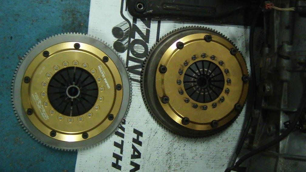

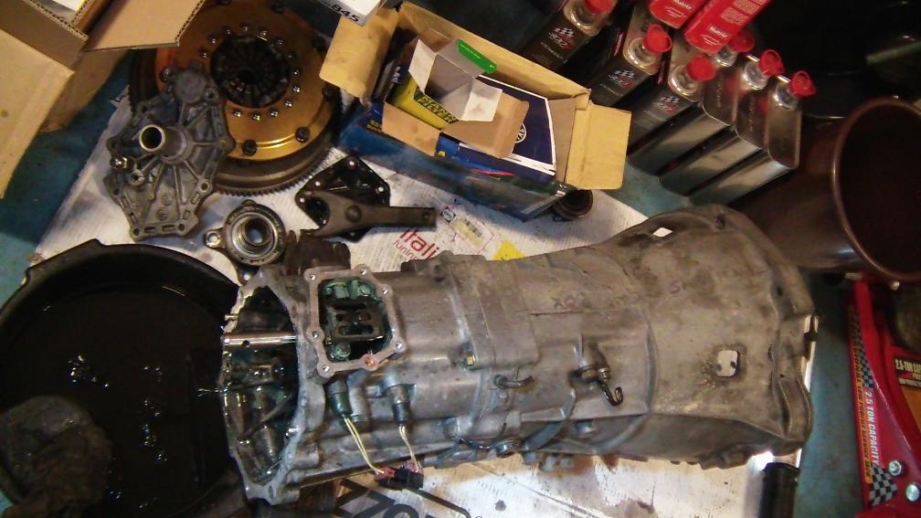

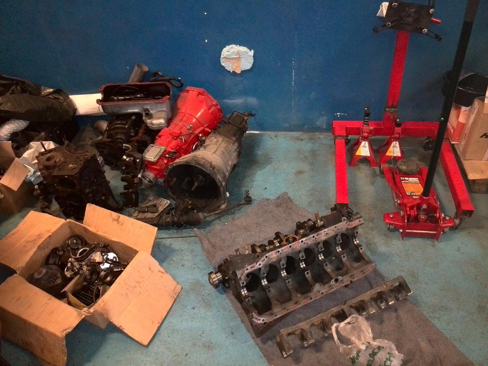

Tak demontáž převodovky a spojky. Porovnání staré dvoulamely a nové třílamely
- ,,PJ"
- Příspěvky: 295
- Bydliště: Karlovarsko

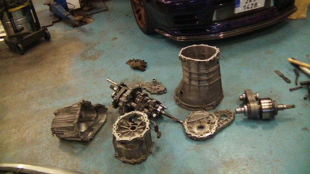

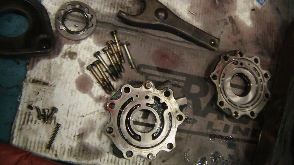

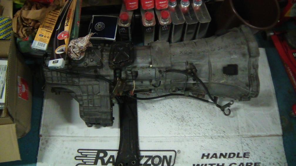

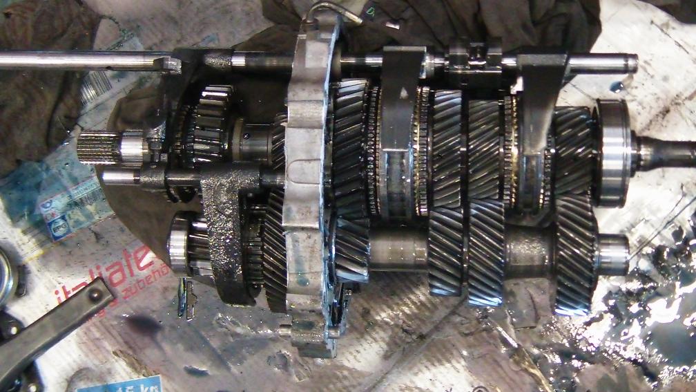

Re: Godzila R32
Trošičku to chtělo rozebrat převodovku a malinko vyčistit... Bedna je vpořádku akorát byla trošičku zaprasená

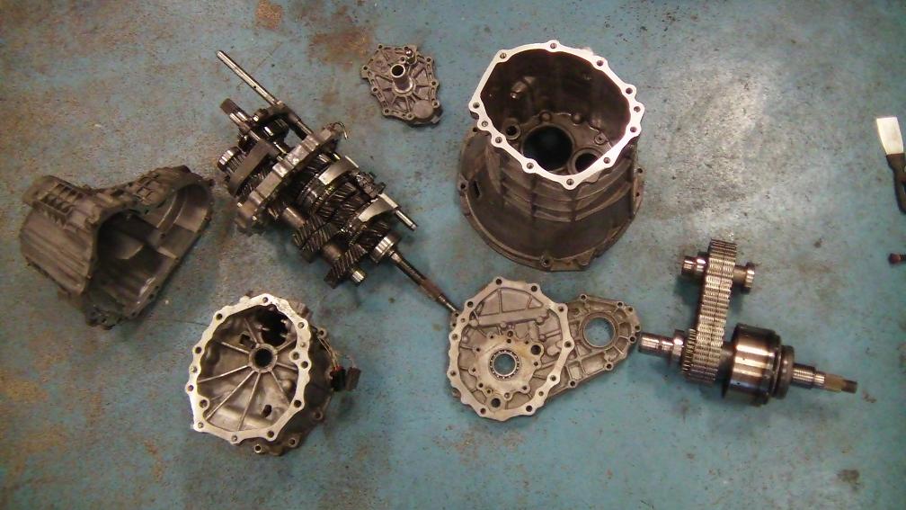

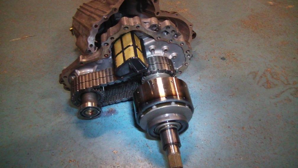

Re: Godzila R32
Po vyčištění

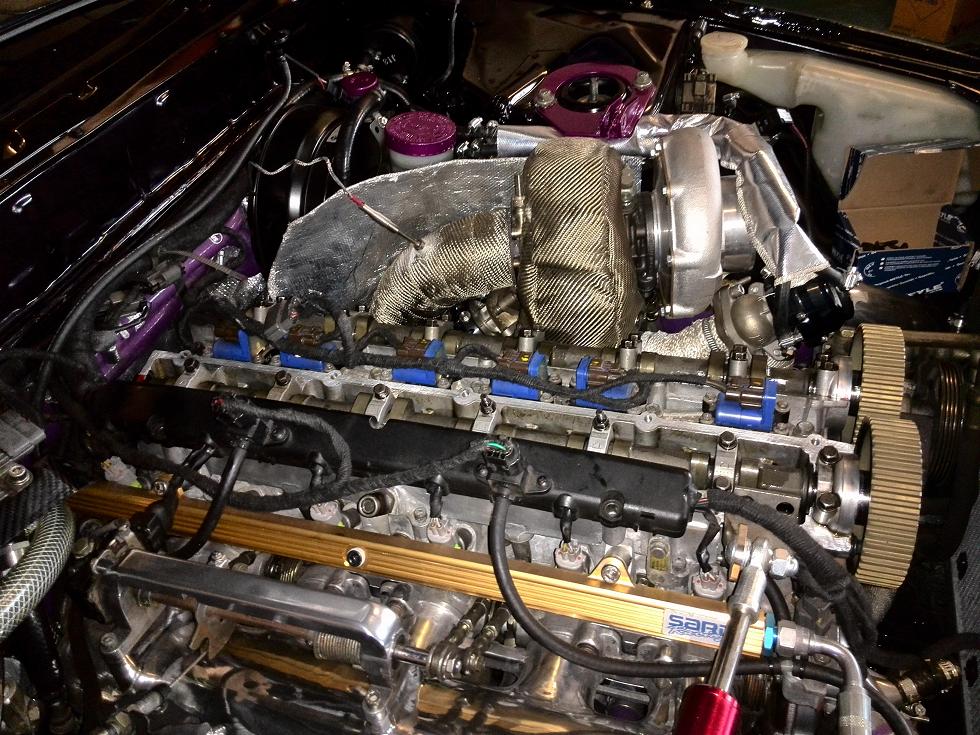

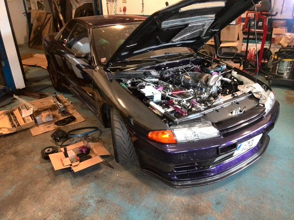

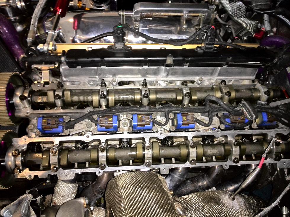

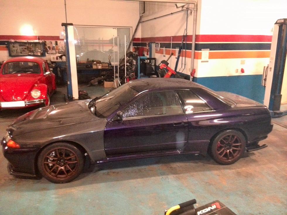

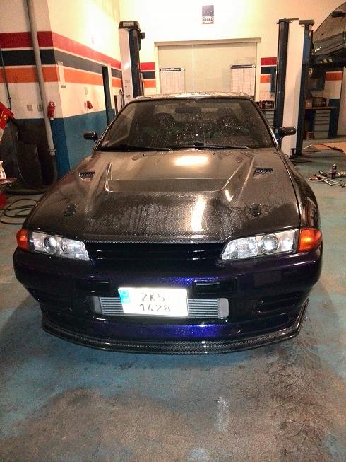

Pár dalších fotek z dílny, pořád je zapotřebí řešit drobné problémy
auto stále nefunguje, tak jak bych si představoval, a tak se dál dodělává, mění se další a další věci
tak sem zvědavej co umře až to začne fungovat správně

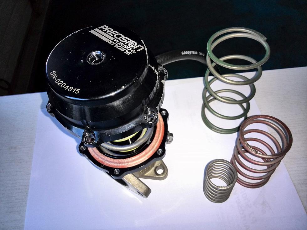

Re: Godzila R32
Vyměnit pružiny v Gatech a furt nic, no hlavně, že se dá jezdit. Jedinná nevýhoda, musim mít bohatší směs, pro jistotu a tak mi to trošku kouří ( TDI hadr

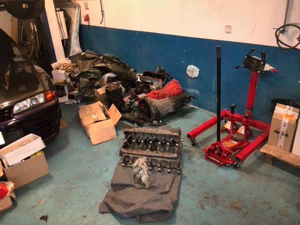

A začíná uklid a zazimování

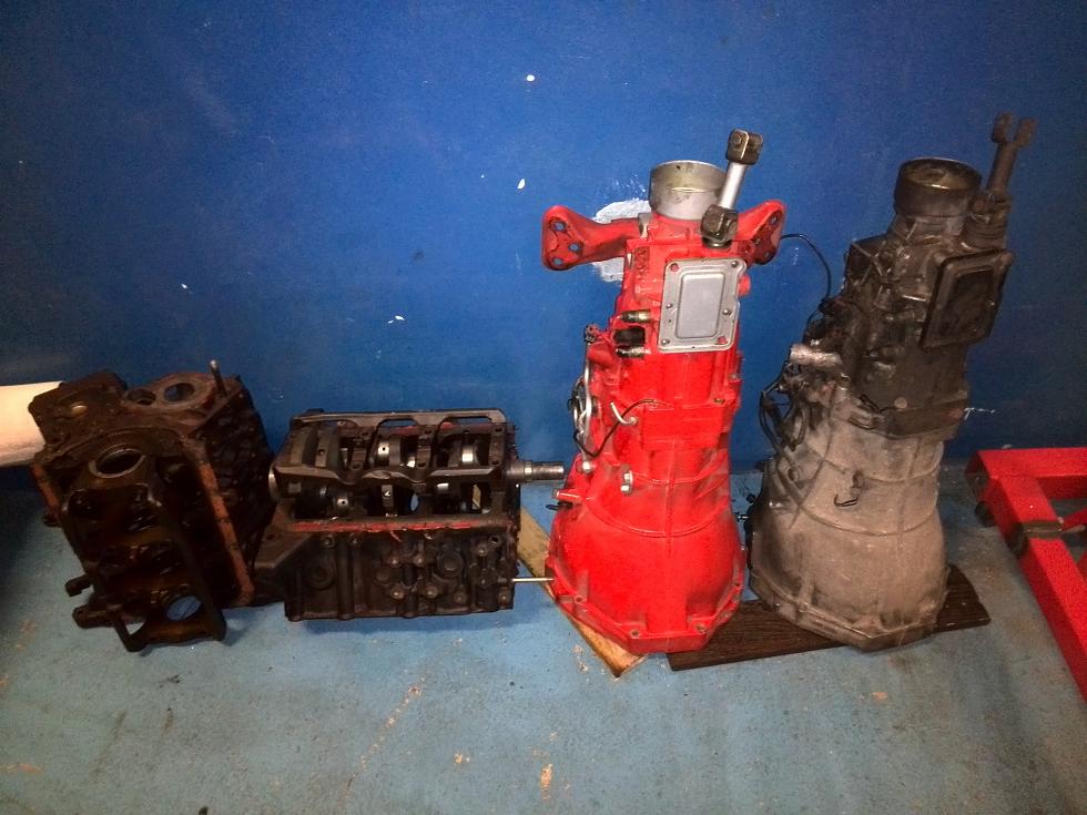

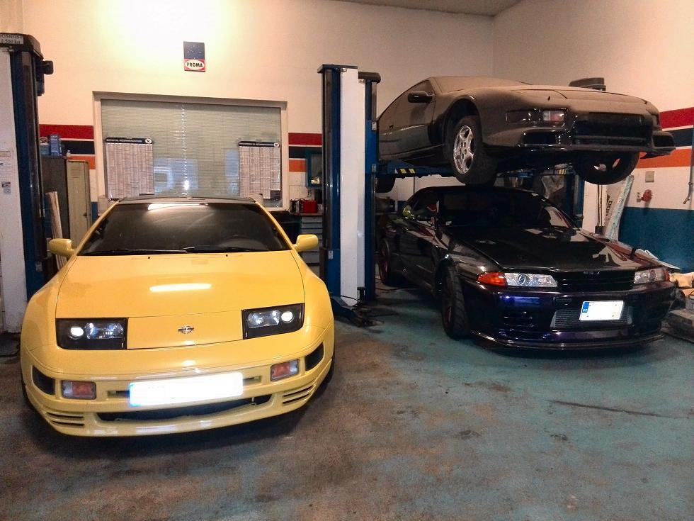

to Mike: Hele doufám, že budu dělat na obou. Mam nějaký dodělávky na Skylinovi a chtěl bych se konečně pustit do Z-ka, jenže tam mě čeká to nejhorší, poopravit karoserii a připravit do laku. To ostatní už je zábava - motor, podvozek, brzdy, atd
to Frenky: pár aut už sem tu měl, ale ne všechy jsou moje. Ještě přidam nějaký historický fotky
(jen je musim najít
