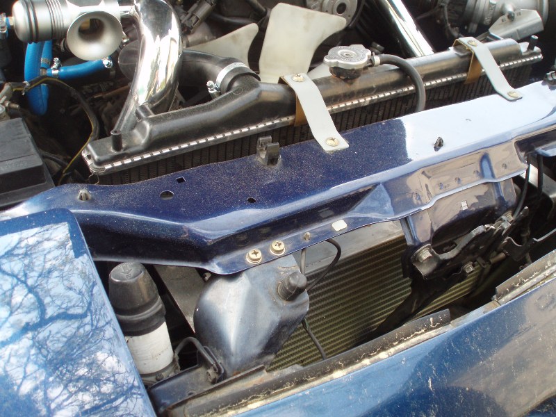

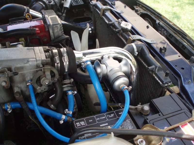

ked mas kupeny ic ked a musis vrtat dieru pre trubku tak staci pootocit baterku ale zalezi aka je dlha
ja to mnel tak udelane na s13 a mam to i na s14

Moc pekne upravy,ale mna by skôr zaujimalo ako je to riesene zo spodu. Ja by som tam chcel nechat aj pôvodne chladice s klímu i saharu,prinajhorsom teda zrusit klímu,ale sahary bych sa nerad vzdal.

všechny zde vyobrazené mají zbytečně dlouhé vedení.Sériový výstup z T25 patří dle mého názoru do koše..U turba se dá udělat příruba na turbo s kolenem a vésti to spodem pod servem, na druhé straně nedávat 90 koleno ale 45+- jak to nejlépe vychází a u ic to samé.
