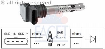

mozna sem prehlidl, nicmene navod nbo schema jak zapojit VAG civky misto seriovek?

tak ale na civkach mam 4 drate :D

1. +12v
2. ground signal (k jednotce)
3. signal z ECU
4. ground blok
Příspěvky: 3410
Re: VAG cievky na ca18det
Příspěvek od Fizzbiker »
juch. diky sahybe. :notworthy: :notworthy: :notworthy:

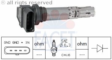

Asi podle toho jaké jsi použil.
Všimni si že zapojení co popsal Adner, neplatí pro ty co jsou na první stránce na fotce.

:oops: adner se velmi styděla, netušila, že nová VAG je jinak...
taky jsi to sem mohl dát hned, by bylo jasno...
