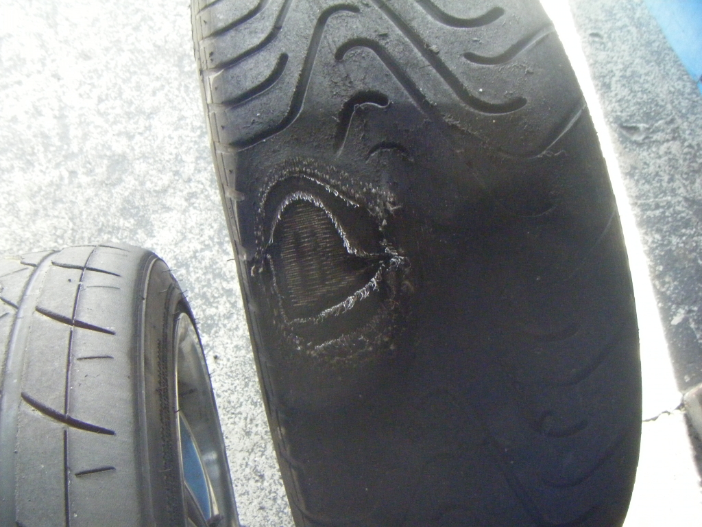

Příspěvek od adner »
semislick Pirelli
z povrchu pneumatiky se dá vypozorovat (mimo to probrždění)
a:malý odklon
b:přehuštěná
c:nízká provozní teplota
d:slabý stabilizátor,malý záklon rejdového čepu,nebo vůle v zavěšení ramene (v návaznosti na těžiště vozidla)
všechny tyto faktory degradují využití maximálního výkonu pneumatiky v zatáčkách na cca 40-60%,což může být v čase na kolo klidně 5 sekund..
studený slick je horší než standardní pneumatika,semislicky mají do slicků ještě hodně daleko,beton (letiště) má skoro o třetinu lepší adhezi než asfalt,rozdíl mezi mokrým a suchým betonem není tak velký,jako u asfaltu,slicky na vlhkém asfaltu - dá se,na mokrém je crash téměř jistý..regal nebude v dešti nikdy jako guma do vody ale člověk nemůže chtít všechno v jednom,pokud si dá bacha na louže a přizpůsobí se,nevidím problém..
