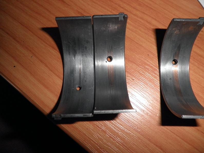

tak vis co mi pride divne jebes sa dva roky z autem s tavis s toho nevim co a nejslabsi clanek na aute se vykasles a nevystuzis.mara_m píše:to ze nevim zda ma cenu se stim jebat posledni motor dal 247 km

To je ten motor o kterem, jsi psal, ze mu davas cocku od zacatku?
Re: OT
to bych taky rad vedel nic se nikde nenaslo proc se tak stalo auto maze na volnobeh 1,5 az 2 bary pri lehce plynu az do otacek 5 baru olej stale byl na horni risceblázen píše:kde udělali soudruzi z NDR chybu
jedine co me napada nakej bordel nekde ucpal kanal za merenim na chvilku pac kdyz se motor rozebral bylo videt ze maze ale v urcitej okamzik asi nemazal
Re: OT
Pokud je to broušený dobře a ojnice jsou v pořádku, tak je jednoznačne problém s mazáním. Nevěřím tomu, že jsi převařil, nebo ztratil olej
Re: OT
Aha no můj názor je, že neexistuje dobrá std klika na ca18det. Já bych brousil. Z std určitě, má to 20let provozu
