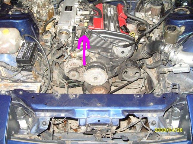

priblizne tady
- S1050915asdadasda.JPG (117.44 KiB) Zobrazeno 4777 x

Re: čidlo teploty vody
kdyz odhrnes par trubicek a dratu tak se k tomu dostanes...jde o to jestli ma stejnej zavit jako origo cidlo...ja nevim jak vypada od prosport
Uvidíme, skusim to...ale ten přístup se jeví docela na <!>...
