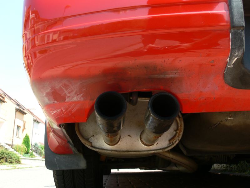

Zdravím, před nějakou dobou jsem řešil koupi katalyzátoru přes bazar tady na fóru. Psal jsem, že jsem málem neudělal emise a proto jsem chtěl koupit nový katalyzátor, psal jsem rovněž, že mám na autě začouzený zadní nárazník (asi každé 3 týdny umývám auto a pokaždé za ty š týdny se trochu začoudí) doporučili jste mě abych nekupoval rovnou nový katalyzátor ale abych první zjistil, co to způsobuje. Doporučili jste mi, abych zkontroloval váhu vzduchu a lambdu obojí je OK. Protože to nechci řešit v bazaru fóra tak jsem to radši přesunul sem, a chci se zeptat, co to začouzení může způsobovat??? Ještě dodám že turbo je asi taky OK, protože při plných otáčkách a seskočením s plynu nejde z výfuku žádný kouř...

Ještě dodám foto jak je to začouzené...

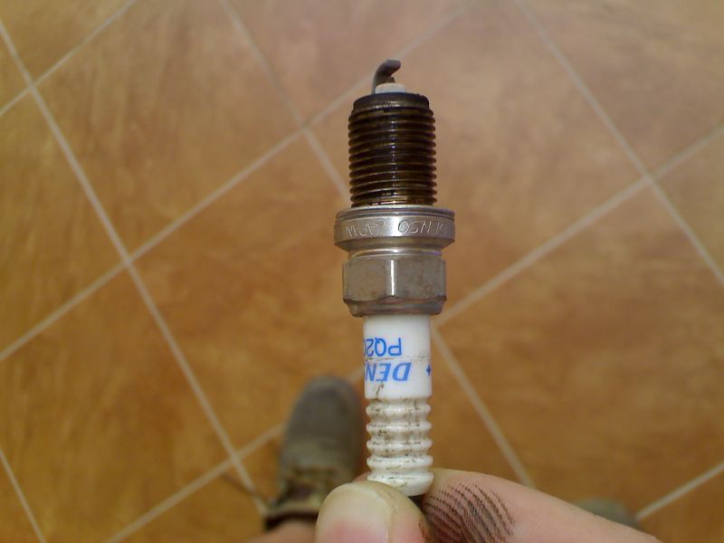

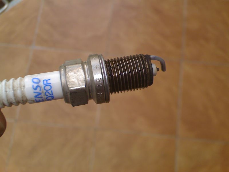

Mno tak svíčky jsou v pohodě, radši hodím i foto, ale vypadají OK.
Mno tak co to ještě může být???
- svice2.jpg (42.49 KiB) Zobrazeno 11455 x
- svice1.jpg (49.69 KiB) Zobrazeno 11457 x
Re: Katalizátor
no ak sviecky vyzeraju takto cisto, urcite to nebude od nespaleneho benzinu. zacni kontrolovat unik oleja...james2000 píše:Ha, to mě nenapadlo,raddy píše:ak si si na 100% isty, ze to nie je zo spaleneho oleja, tak to moze byt jedine z nespaleneho benzinu-prilis bohatej zmesi.

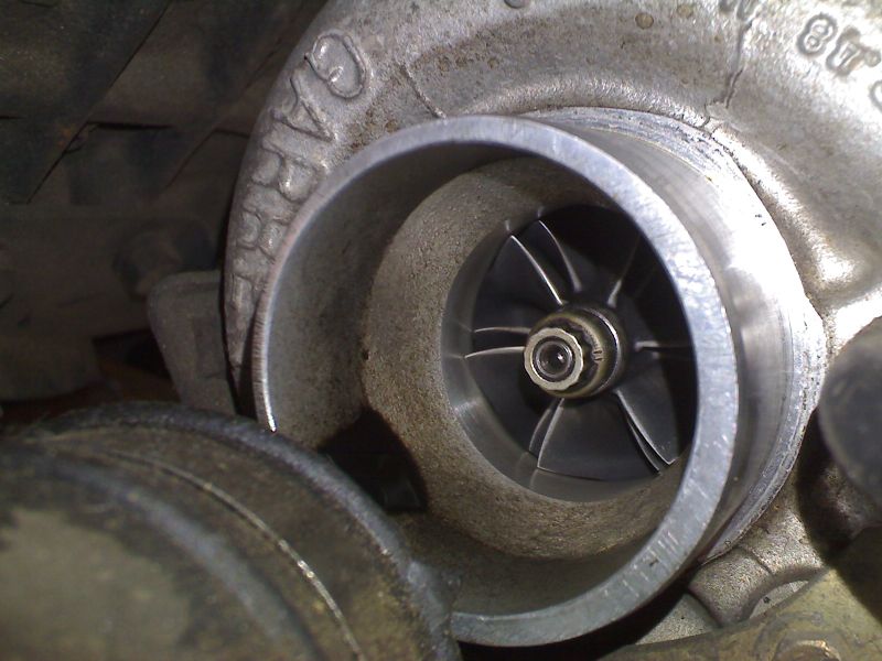

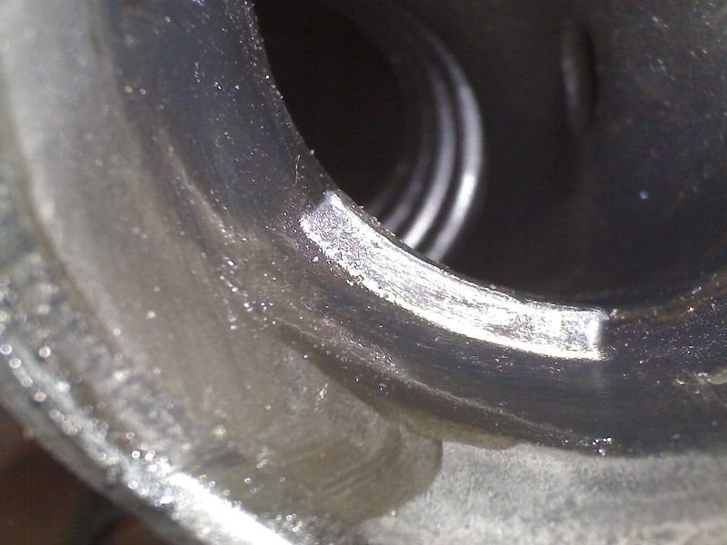

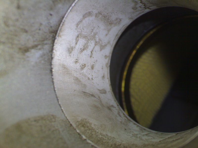

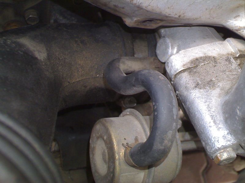

Tak jsem byl zkontrolovat turbo. Sundal jsem hadici od sání a zjistil jsem, že celá hadice je celkem dost zaolejovaná (viz. foto), oddělal jsem hadici od sání turba a zjistil jsem, že přímo před "turbínou" je asi 1mm oleje
, to asi nebude dobré, ale celkem mě potěšily vůle lopatek, do stran není téměř žádná(skoro jsem s tím ani do stran nepohnul) a na horu a dolů není vůbec žádná. Zároveň jsem kontroloval množství oleje, měnil jsem ho asi 3 měsíce zpátky a nijak ho neubylo. Způsobuje to začouzení toto???
- turbo2.jpg (80.16 KiB) Zobrazeno 11362 x
- turbo1.jpg (92.51 KiB) Zobrazeno 11361 x

Pokud je olej za filtrem, v hadici k turbu, tak se tam jistě dostal z odvětrání vaček (hadice spojující víka ventilů a vedoucí vzduch za AFM). Olej bude v celé trase vzduchu - od IC až po klapku.

Mno a co mám udělat pro to, abych tam ten olej neměl, respektive, je něco s turbem, nebo je něco s něčím jíným???doublejay píše:Pokud je olej za filtrem, v hadici k turbu, tak se tam jistě dostal z odvětrání vaček (hadice spojující víka ventilů a vedoucí vzduch za AFM). Olej bude v celé trase vzduchu - od IC až po klapku.
Jo a ještě jedna věc, způsobuje toto to začouzení???
Re: Katalizátor
zacnem od konca:
ano, nasiel si dovod ciernej spiny nad vyfukom
priciny perco je olej pred turbom mozu byt dve:
1, je to olej z odvetravania vaciek, vtedy bude zaolejovana cela hadica od filtra po turbo. dovodom tohoto je vacsinou nizka kompresia a nasledne pretlakovanie motora a krytov vaciek. kvoli pokusu mozes do hadice odvetrania vaciek zaradit nadobu (medzi vystupom z vaciek a vstupom do hadice pred turbo) a hned uvidis ci sa tam zbiera olej.
2, je to olej z turba, konkretne z jeho kompresorovej casti. ak su zle tesnenia v turbe, tak moze byt olej vytahovany pred kompresor. to iste moze sposobit extremne spinavy filter vzduchu...rovnako moze prepustat aj vyfukove tesnenie, pozri sa ci nemas olejovu skvrnu pod vyfukovou castou turba.
olej ti urcite ubuda, ibaze by sa ti generoval v turbe, co ako uznas nie je mozne. daj si na to velky pozor, podla mna nespravne citas olejovu mierku. takisto ti urcite ide z vyfuku olejovy dym, nakolko pises ze po utreti je tam spina zase a takisto sa tam nezoberie sama od seba...

Re: Katalizátor
Zdar, díky moc všem za odpovědi, zatím jsem spokojený, že se alespoň našlo kde to je
Takže reaguju na odpověď Raddyho:
1. Píšeš, že to může být olej z odvětrávání vaček a pokud by to byl, tak by byla zaolejovaná celá hadice od krabice sání až po sání turba. V mém případě je zaolejovaná hadice ze vnitř od AFM až po sání turba, a zvenku je zaolejovaná asi 15cm od sání turba směrem k AFM (viz předchozí fotografii). Píšeš, že v takové případě je na vině nízká komprese, ale pokud je nízká komprese, tak by měla být docela velká spotřeba oleje, nebo ne???
2. Píšeš, že to může být olej z turba, když jsou špatné tešnění. Výfukové tesnění se zdá být OK, ale jak je to ve vnitřku turba tak to nevím. Extrémně špinavý filtr vzduchu taky není je měněný asi před 2 lety...
Jinak oleje opravdu moc za ty 3 měsíce neubylo, teď je olej tam 2mm nad tým měřícím válečkem, který je na konci toho ocelového lanka.
Tak a to je všechno co jsem zjistil

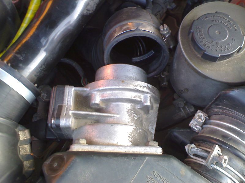

- Toto je AFM ze strany turba tady ještě olej je.
- DSC00052.JPG (56.07 KiB) Zobrazeno 11305 x
- Až po sem jde v hadici olej.
- DSC00051.JPG (92.52 KiB) Zobrazeno 11306 x
- Až sem (až k AFM) je olej.
- DSC00050.JPG (80.21 KiB) Zobrazeno 11322 x
