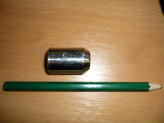

Potrebuju koupit bezpecaky na kola, ale zaroven asi nejake mensi matice (na mensi klic) misto ostatnich. Mam novy kola a klasickej klic nepouziju vubec, vleze se tam 21cka orech z gola sady, ale i ten mi dodrel tu diru a na kolech to vypada pak skarede. Jak jste to resili vy? Jedna se o 5 dirovy naboje S14, tzn i matky na S14.
Kdyz uz jsme u toho, jaky bezpecaky by jste mi doporucili?
Edit: nahodou nekdo nevi stoupani a zavit u matic S14? :)

já měl od OZ racing z http://www.elektrony.cz byly na menší klíč než seriové matky.. stály okolo 800-900kč /sada a odšroubovat to bez toho ořechu k nim je podlemě nemožné.. doporučuju

Presne todle se resilo nedavno unas doma bracha si koupil nvoy kola a nechal si udelat delši šrouby ale použil stejny amtice ale naty se tam zase nevlezl orech tak se ten orech u soustružinka nechal stahnout o par mm a problem byl vyřešen!Nejjednoduši zpusob.

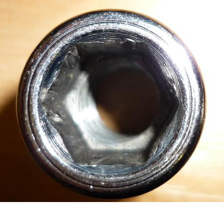

Taky mám bezpečnostní matky od OZ a s jednou z nich mám už problém, zůstává zaseklá v tom ořechu. Ale možná je to tím že to utahuju jak prase:)

za bezpecaky si napis tomu kto prodava roty budu mnet na to sady ide o to ze normalny bezpecak tam nedostanes su tie diery moc uzske. a se ti divim ze nevezmes prodlouzenou 19 orech a nestahnes si s neho material aby ti to nedralo.

Já mám na kolech bezpečáky od AEZ Blocky http://www.alcar.cz/6568_CZ.0 , stály mě cca 500,-Kč a fungují OK...

mam taky OZ a mel sem je za 700 a sem s nima spokojeny, a taky je na mensi klic. A me by se ty mensi matky hodily taky. Mam stejny problem ale na podlozkach dam tam jen 21 z goly. tak by se mi taky hodily trochu jiny
