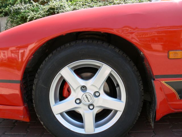

Na třemenech mám taky červený sprej od Motipu asi rok a půl, základ jsem nedával a drží to tam jak sviňa...
- Takto to vypadá po roku a půl...
- P1070148.JPG (75.45 KiB) Zobrazeno 7929 x
