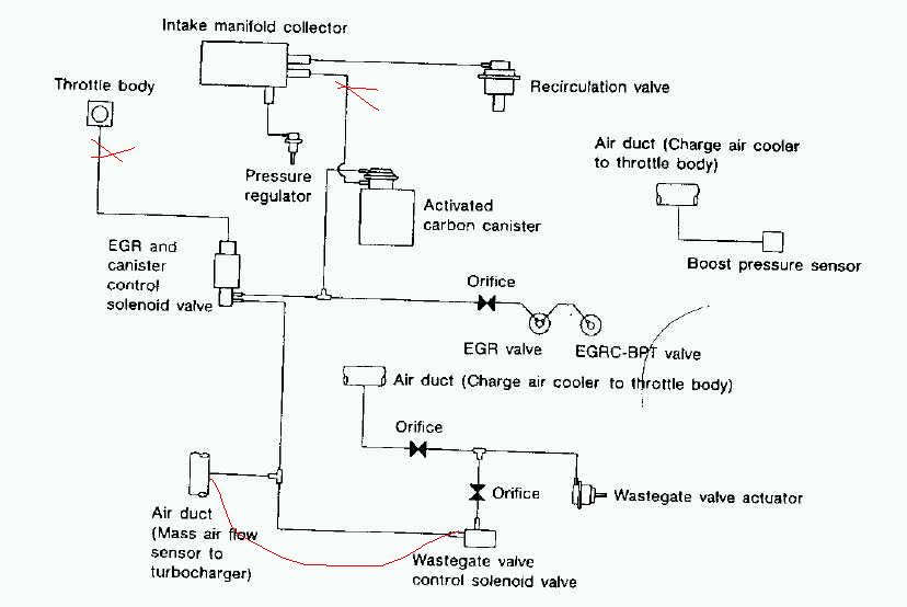

může mi někdo popsat jak to mám provést , jdou do něj 4 hadičky
- Martin_534
- Příspěvky: 5421
- Bydliště: Praha, CZ
Re: S14- odstranění carbon kanistru
4? já vím jen o třech:
hadička do nádrže, tu odpoj dole pod ABS, to co vede do nádrže zacpi, zbytek vyndej
ovládací podtlak, odpojit a zacpat
hadička do sání, odpojit a zacpat
jak jsou na obrázku křížky tak rozpojit a ucpat, dole spojit, ale to tam pravděpodobně nemáš, pokud bys měl ebc, jde odpojit i ten selenoid valve a místo něj zapojit ebc
- Schránka01.jpg (46.7 KiB) Zobrazeno 6784 x

je to myslim ze jen pro ekologii.. benzinovy pary jdou pres nadobu s aktivnim uhlim (carbon canister) do sani kde jdou se vzduchem do valcu.. jestli sem to rek spatne tak me opravte

a ja to daval pryc protoze sem posunoval chladic vody a taky ze sem do sani zapojoval bow misto jedny trubicky z CC tak musel holt pryc

zaslep vsetky vystupy na sani okrem podlaku na brzdy vystupu na bov (ak mas iny nez seriovy) zrus karbon kanister ,(egre uz nemas ze?) a zrus ten solenouid pri turbe a zapoj regulaciu turba na priamo a zaslep dierku na sani za filtrom ktora ti vznikne odpojenim solenoidu na vsetky zaslepky hod eska pasku
