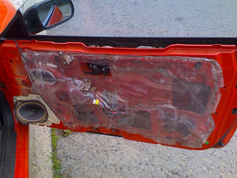

Caute...mam taky dotaz....kedze moje dvere na aute su v suprovom stave a nechcem v blizkej dobe nic robit z lakom, tak namiesto montaze dveri s elektrickymi oknami som sa rozhodol tam len prehodit mechanizmy. otazkou je, ci niekto z vas taketo nieco robil, pripadne ci su dvere ktore maju manualne klucky pripravene na montaz elektriky plug and play.....diki

Mno asi největší problém bude ten, že tam nejsou dovedené svorky s napětím. Další problém bude, že ve dveřích asi nebudeš mít tlačítko na ovládání okna, další problém bude, že v tapecu ti po oddělání klik na manuální ovládání okna zbudou díry po klice, a podobné problémy. Další možnost je výměna celých dveří, ale to je taky šílené řešení, protože dveře z jiného auta snad nikdy nesedí. Osobně bych to asi řešil tak jak ty, vykuchal bych dveře, dotáhl bych svorky s napětím, sehnal bych motorky, jiné misky do dveří s tlačítky, jiný tapec, je to sice řešení na dlouho, ale je to určitě lepší, než nesedící, nebo nedovírající dveře...

takze ak ma motorky na otvaranie okien, tlacitka, tapec a vestko ostatne tak sa to da osadit v tych dverach ktore su s kluckou?? co som pochopil nemu sa jedna o to ci to vnutro bude mat na co pouchytavat v tych "neelektrickych" dverach...

tak tak....len ma zaujimalo ci su tan vsetky potrebne diery a prelisy na komponenty

Jestli je ten vnitřek dveří stejný a sedí díry, tak to nevím. Jediné co pro zjištění můžu udělat, je fotka.

diki diki, teraz by to chcelo este dat dole ten igelit:)

Njn, to bude trochu složitější - buď budeš muset počkat do jara, protože auto mám zazimované na chalupě :D , nebo ti to bude muset nafotit někdo jiný...

dnes ti to odfotim ked si spomeniem a bude este svetlo ked sa vratim domov..

Tady je fotka dveří s elektrickým stahováním bez tapecu a bez igelitu
