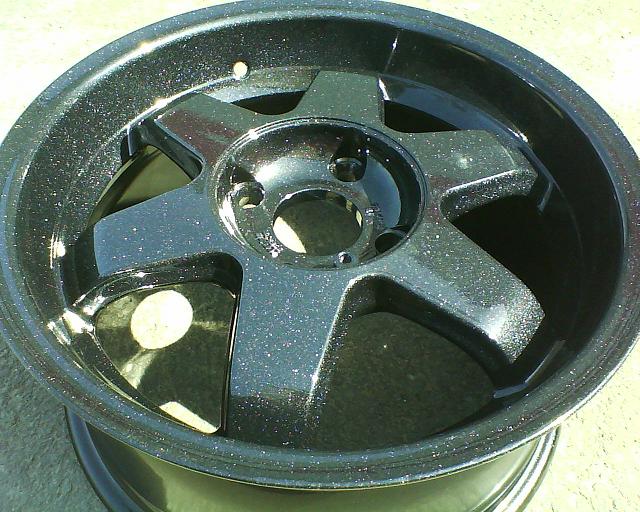

Bobeš
Příspěvky: 1341
Bydliště: Plzen
Re: Pískování elektronů.
Příspěvek od Bobeš »
já sem přišel řekl sem že to chci opískovat a nalakovat barvou kterou sem si vybral a za 4 dny sem si to vyzvedl.... tak neřeš čím pískovat atdatsatd... stálo to 2 tis bez dokladu líp a levnějš to neuděláš....

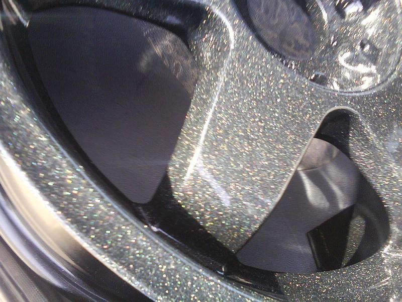

Bobeš
Příspěvky: 1341
Bydliště: Plzen
černá perleť ....

Bobeš
Příspěvky: 1341
Bydliště: Plzen
ochranná vrstva se loupe...je to ozkoušeny... já nevim co to je....proste sem je chtel nastříkat,nejsem lakyr tomu já něják nerozumim,a je to lepší než ten bezbarvej přesto... uvidíme česem ale zatim to je gooood
