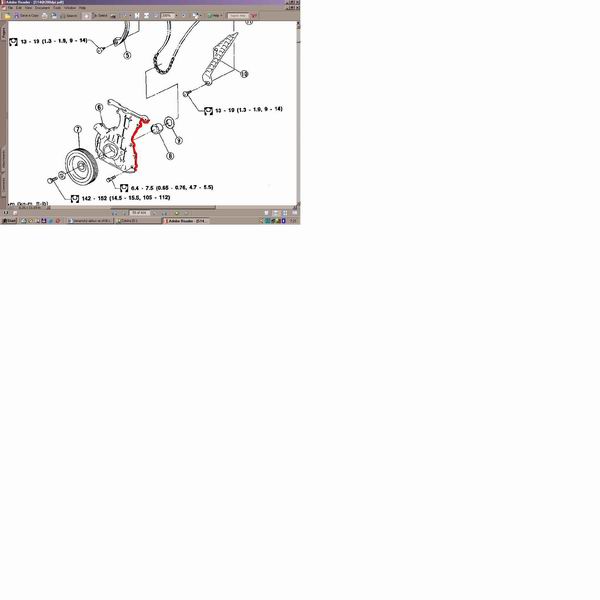

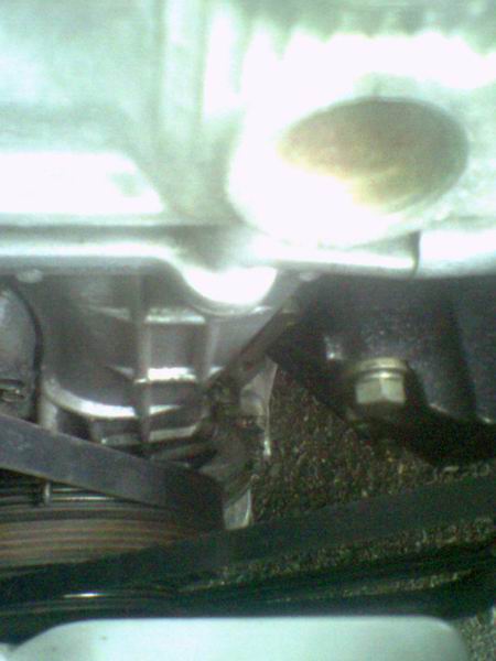

Chci se nejdřiv zeptat než se do toho pustím. Jsem na to koukal a mě se zdá že snad musím sundat hlavu
Nebo kdo to měl už sundaný ať napíše co všechno demontoval a jestli tam je tesnění nebo se to dáva na tmel.
- Resize of Bez názvu.jpg (16.82 KiB) Zobrazeno 13883 x
- Resize of Rotation of SP_A1053.jpg (30.98 KiB) Zobrazeno 13884 x

Jj hlavu musiš sundat je to vlastne olejovy čerpadlo to co chceš sundavat.

A KUR.. to se do toho pouštět nebudu motor šlape suprově na to abych tu hlavu sundával to radši vočistím a vomatlám to tmelem u tý spary. Trochu lučebáku neuškodí.

hele desing co to meles za hovadiny nic zada hlava nemusi dolu klidne to rozeber
Re: únik oleje na krytu rozvodů
Hlava by sice teoreticky možná dolů nemusela, ale dostat to zpátky je prasárna, co si pamatuju, ještě k tomu na autě...pablo píše:hele desing co to meles za hovadiny nic zada hlava nemusi dolu klidne to rozeber
UDC Team
hlava nemusi vubec dolu vyndej motor a to rozdelas bez problemu
Ale až to tam bude chtít nacpat zpátky, tak se pěkně zapotí a nakonec mu nebude utikat olej z boku tohodle krytu, ale zhora pod hlavou

Přesně tak z toho mám strach že to bude protékat tam nahoře u hlavy nebo dole od vany ty vodorovný plochy co tam jsou. Takže teda nezbude nic jiného než jsem psal.

...no sundat olejový čerpadlo na SRku není žádná legrace....a ten kdo říká, že musí sundat hlavu, tak není vůbec daleko od pravdy....protože to čerpadlo je taky přišroubovaný k hlavě dvěma šestkama šroubama, ty jsou dlouhý asi 8cm +/-....a právě tyhle šrouby nedostaneš ven...pač jsou přesně pod vačkama...a to znamená shodit rozvody....a tak dále a tak dále......já bych to kvůli nějaký menší netěsnosti nesundaval......tak to vomej jednou za čtvrt roku jako já a máš to.....

Jde to bez hlavy, je u toho clovek nadava kdo to tak blbe vymyslel. Kvuli tomuto reseni pomlouvam SR kde muzu
Rozhodne zkušenej mechanik nejsem ale když se rozebiral a skladal motor tak sem u toho každopadne byl.Sice je možny že to de s hlavou ale my sme to delali bez hlavy a šlo to pěkně.
- SOLD
To je logika, vam to slo pekne pri skladani noveho motoru, tak kluk si to taky rozhodi koupi nove tesneni orovna hlavu mozna blok. Nee dokud olej tece malo neresit, kdyz to bude vic tak se do toho pustit bez zdelavani hlavy, sikovne ruce nemaji co pokazit.Design píše:my sme to delali bez hlavy a šlo to pěkně.
jde všecko..u s13 mi je taky proti srsti,když někdo mění gufero v čerpadle bez sundání..ale jak vidno jde to..a radí se to druhým..u SR20je to na pováženou...rozebrat celý vrch je asi na dlouho.. možná to stojí a pokus bez hlavy
