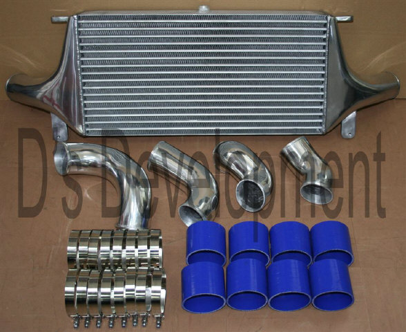

IC o ktery bych mel zajem a bavim se tu o nem vypada takto:

podle mě perfektní..ale nechci vidět cenu

jj pekne zaoblene vstupy a ve spravne vysce

no, cca 11 s dopravou...ale mam obavu z toho znatelne mensiho prumeru na vstupech IC

toho se neboj,určitě nějsi první,kdo to na auto strčí
