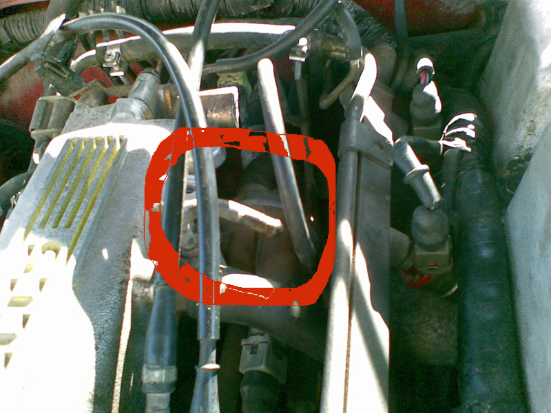

toho Zdravím pánové. Uvítal bych nápady jak to opravit. Motor má za studena velmi nepravidelný chod respektive pokud neprošlapuju plyn ta chcípne.Už při startování bez plynu nechytne. Po zahřátí už nechcípne ale otáčky stále kolísajív cca 20sec intervalech. Je to jakoby se sepl nějaký elektromotor a zvedlo to otáčky(asi to ale dělá viskovrtule ten zvuk). Na pátek su domluvený s kamarádem na změření tlaků a kontrolu předstihu stroboskopem. A když už to budu mít na dílně, tak abych věděl na co ještě případně kouknout.
Při optické prohlídce motoru jsem zjistil že všechny "Vacuum tubes-1" jsou odpojené.
Na "Intake manifold collector" je vývod s číslem 20 taky nezapojený.
Na "Canister" nejsou zapojené hadičky 7+8.

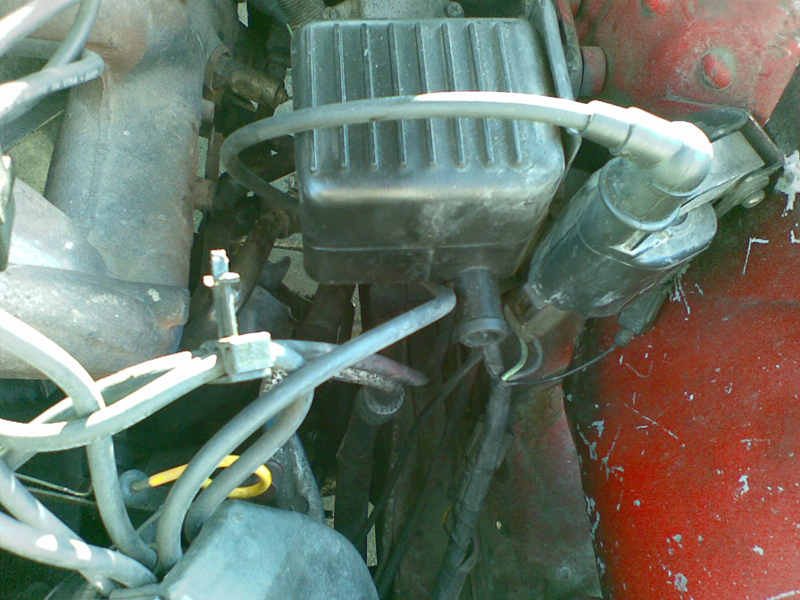

Hned za Indučkou směrem brzdovému válci je černá plastová krabice a na ní taky není nasezaná hadička (viz obr 2) a ještě pod tím je pravděpodobně díl "A.I.V" z toho taky visí jedna hadička do vzduchu.
Když jsem to kupoval, bylo mi řečeno že je to "ekologie" a že to tam není potřeba. Ale rád bych měl jistotu. Díky za vaše rady.Veškeré názvy dílů jsem čerpal z manuálu EF+EC-7

ta plastová krabice je nějaký rezonátor co je připojený na airbox..

kazdky odpojeny podtlak mas urcite ucpany? nesmi si to pres to prisavat vzduch, vetsinou se tam necha kousek hadicky a do ni se paskou stahne treba sroubek nebo neco podobneho....

Tak to zkus ucpat..kousek hadicky, dve spony a sroubek...vsechny vyvody co jsou mezi AFM a motorem vcetne sani....nikde to nesmi prisavat....Zephyr píše:no já jsem ten motor neskládal. Popsal jsem to co jsem našel. Je možné že je tam ještě někde něco čeho jsem si nevšiml. Jinak žádné ucpávky jsem si nikde nevšiml....Mirek píše:kazdky odpojeny podtlak mas urcite ucpany? nesmi si to pres to prisavat vzduch, vetsinou se tam necha kousek hadicky a do ni se paskou stahne treba sroubek nebo neco podobneho....

pokud to neni nejak ucpane, tak nejspis ano..motor si prisava falesny vzduch

tak jsem propojil hadičkou 7a5 a druhou 10a11. Je to o poznání lepší, ale mate mě že podle manuálu by z E.G.R control solenoid valve měla vést ještě hadička smerem dolů (značená 11) a já tam nic nemám. Je to zespodu, takže tam ani není vidět. Takže buď je to uražené, nebo je tam něco jiného....Mirek píše:pokud to neni nejak ucpane, tak nejspis ano..motor si prisava falesny vzduch

Ty ventily jsou tam opravdu jen kvuli ekologii, po jejich odstraneni je potreba ale vse ucpat. Takze si dukladne projdi vsechny hadicky a vyvody, jestli neni neco volne, popripade spatne zapojene.Zephyr píše:tak jsem propojil hadičkou 7a5 a druhou 10a11. Je to o poznání lepší, ale mate mě že podle manuálu by z E.G.R control solenoid valve měla vést ještě hadička smerem dolů (značená 11) a já tam nic nemám. Je to zespodu, takže tam ani není vidět. Takže buď je to uražené, nebo je tam něco jiného....Mirek píše:pokud to neni nejak ucpane, tak nejspis ano..motor si prisava falesny vzduch

Mirek to rika docela dobre...Vidim to tak ze predchozi majitel chtel autu trochu "procistit plice" od tech ekologickych sracicek, ale neudelal to poradne, nektere z tech prvku nejdou proste jen tak odpojit, jedno souvisi s druhym a vsechno e musi dotahnout dokonce. Bohuzel nevim tedka presne co a jak, ale treba E.G.R. je vec, kteroa se z 240citek bezne kucha ven =) Pak je ti samozrejme k nicemu i ten solenoid pokud vim...Az/jestli sem prijde DOOlittle, typuju ze to vyjasni trochu odborneji =)

takže ráno když byl motor fakt studený, se opakovala situace z předešlého dne, byť s určitým pokrokem a posunem k lepšímu. Nicméně od chcípnutí motoru mě stále zachraňovalo prošlapávání plynového pedálu.
Odpoledne jsem teda znovu musel pod kapotu...
EGR control valve už tam pravděpodobně nebyl(nenašel jsem v těch místech nic co by bylo podobné tomu na obrázku. Zůstal jen EGR control solenoid valve. Hadičky k němu jsem tedy vyřadil a zaslepil. Konektor jsem zatím k němu nechal připojený.
Zkoušet to asi nemělo cenu, protože motor byl ještě teplý, ale volnoběh mi přišel stabilnější...
Ráno uvidím jestli to pomohlo.
Uvítal bych taky názor a radu pana DOOlittle. Díky

Nechci to rikat nejak zavazne, ale mam pocit ze jak sem mluvil o tech upravach a nasledcich, tak je to presne ten pripad - podle me jsou na sebe E.G.R. a solenoid vazane, takze kdyz das pryc EGR, musi pryc i solenoid =) Ale nevim to jiste, spis takova strela naslepo...
Ja se v tom jeste nerypal, teprv to mam v planu =) DOOlittle to pokud vim vsechno vyhazel, takze ten bude vedet co a jak =)
