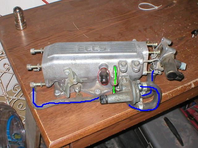

Ten PCV mám na 240SX našroubovaný v Intake Manifold collerctor (nevím jak se tomu říká, našel jsem to v manuálu). Podle toho obrázku to vede někam dolů na motor, ale na autě mi přišlo že to vede někam dopředu jakoby k termostatu. Špatně jsem tam viděl...
Napadlo mě - odvětrání olejové vany???
A co ten odpor na AR? Přímo na konektoru je natištěno 75 Ohm. Já naměřil 76,1 Ohm. Může být i odchylka v měření, mám obyč multimetr. Ale předpokládejme že je to měřeno správně a přesně. Byla by odchylka 1,1 Ohm přípustná? Respektive měla by nějaký vliv na funkci regulátoru potažmo na volnoběh?
Edit: Po hodince googlování jsem narazil na tento obrázek:
- iac1vo.jpg (55.39 KiB) Zobrazeno 4324 x

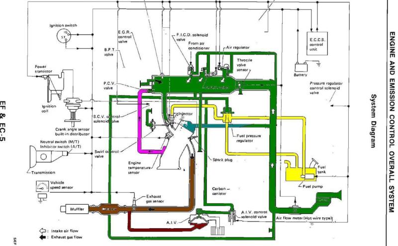

je to takhle zapojené správně?
Pořád si nejsu jistý tím AIV. Někde jsem viděl že to měl celé vykuchané.
- EF&EC-5-COLOR2_800x495.jpg (62.94 KiB) Zobrazeno 4211 x
