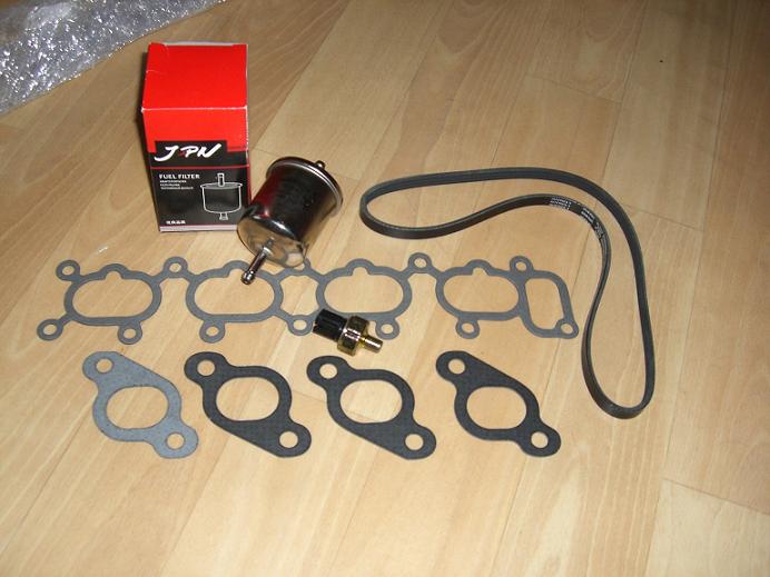

Příspěvek od jetoboy »
Uprostřed čidlo tlaku oleje.Stálo mě cca 100,-
