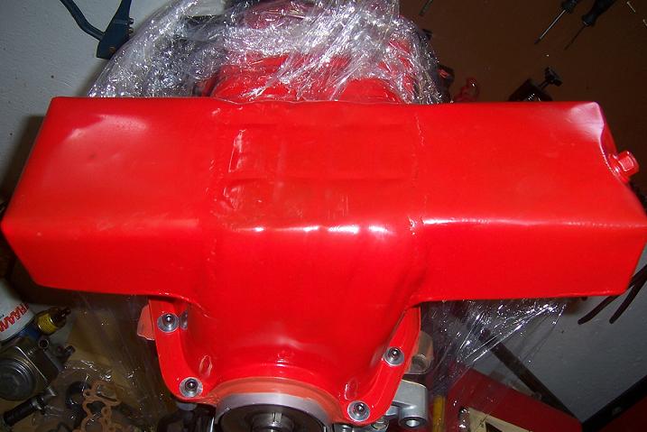

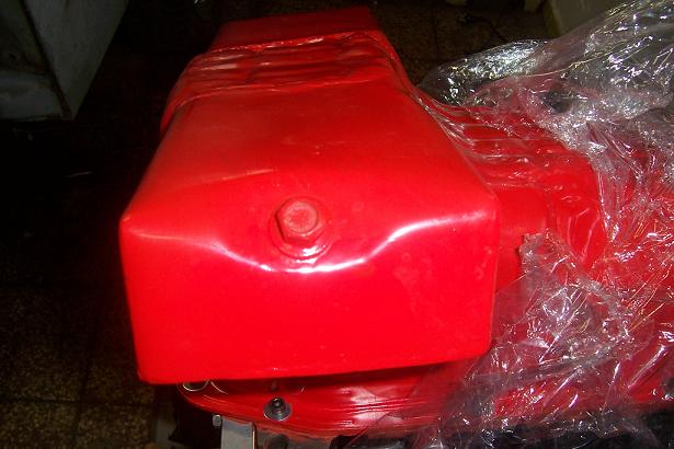

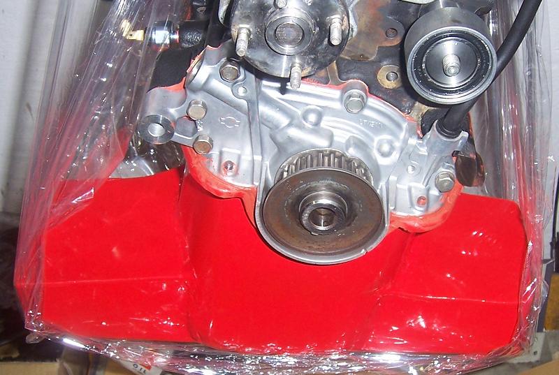

Re: zvětšení objemu vany
aj ja s tym experimentujem
zvacsil som vanu na boky o 1,6 litra tak by mohla byt komplet napln 5 litrov.
- 100_1217.JPG (132.36 KiB) Zobrazeno 8710 x
- 100_1218.JPG (131.05 KiB) Zobrazeno 8712 x
- 100_1215.JPG (144.87 KiB) Zobrazeno 8714 x
