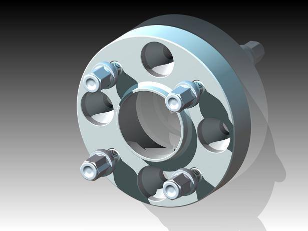

Podložky spíše min 15-20 aby měli středící průměr a delší ŠTEFTY seženeš od nějakých 70 za kus ale bacha ať vybereš správné rádlování pro M12x1,5 se dělají asi 4 . Nebo pořiď přesazenou podložku a na stávající štěfty uchyt podložku a na tu pak teprve kolo, ale taková podložka bude mít minimálně tak 25mm. Chtěl jsem je dělat, ale ještě jsem se k tomu nedostal nicméně jsem o tom pozjišťoval co šlo a mám už i nakoupené štěfty a matice do podložek
Vypadá to pak nějak takto

na to stoupání kašli za jedno to není na SX tedy nebylo původně plánované a za další stávající spoj se nechá a nový má i svou matici takže je to jedno. Ale asi jsi přehlédl jinou podstatnou věc a tím je středící kroužek za který se středí kolo. 10mm podložka ho nemá protože je moc nízká a kolo se nebude středit

no jo Vláda mel pravdu, dneska sem to meril a 10mm podlozka je na nic, nezbyl by zadnej stredovej trn, a brat nakou 15mm podlozku se stredovym osazenim se mi brat nechce..

nech si je udělat od soustružníka....udělá ti i střed....ale já už bych dal jedíně podložku na nábu a kolo na podložku-dvojí spoj....dlouhy šrouby nedávej...

Já bych to řekl tak: dvojí spoj je pěkná věc, ale na SX bych to asi nedával sice beru jen kvalitní materiál, ale při bocích a nějakých rázech bych tomu až tak nevěřil leda silnější, ale kdyby jsi jo chtěl tak ti je udělám jak přesazené tak průchozí. Když tak písni SZ a dohodneme podrobnosti.

Když vemeš v potaz pevnost pevnost i pořádného duralu a slabší podložky a přidáš do toho drift na našich pláccích s přechody (jako hrboly a propadliny) tak bych to tam nedával (takhle beru v potaz hlavně boky a rázy protože ne každý si dá pozor přes co pojede, pro ostatní ježdění je to o něčem jiném), šteft má pořád několikrát větší pevnost pro představu 1180 proti 340 MPa a to už je lepší zušlechtěný dural (ano jsou i mnohem lepší ale praktici nic u nás v republice dostupné vše jen dovozem). U větších průřezů respektive tlouštěk podložek je to vykompenzovatelné, ale zase s ohledem na tvrdost tedy omačkání podložky od šroubům proto bych nikdy nepoužil u přesazených podložek nějaké byť standardní materiály. Samozřejmě šroub nemůže mít nekonečnou délku a jsou také hranice které by se neměli překročit s ohledem na užití ale bavíme li se o 15mm podložky je to podle mě lepší řešení.

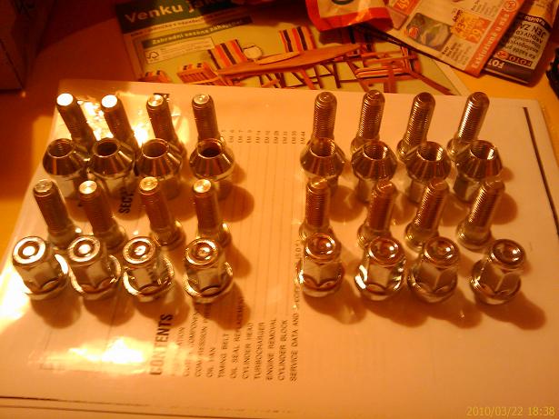

no já mám 20-25mm podložky se šteftama a nikdy s nima nebyl problém, naopak dlouhý štefty mě sklamaly, ale tam bylo na vině špatný nebo nedobře provedený hrahlování, takže se protočili

já mám delší štefty tak mě nestraš

To záleží jak jsou udělané jestli se tam nedali s jiným rádlováním a také v jakém stavu bylo to do kterého se dával šteft, protože rádlování drží jen za několik málo desetin mm.

sr za OT,už se tady ty štefty a podložky řešily.Docela se taky bojim.Taky mám delší štefty a jezdim průchozí podložky vpředu 15 a vzadu 20mm.Vzadu matice cca přez 5 závitů.Na ježdění myslim napohodu,ale boky bych s tim asi nedával... 8)

Vzadu ti to drží na 5ti závitech? To jsi dobrý kaskadér :? to máš krátké štefty
