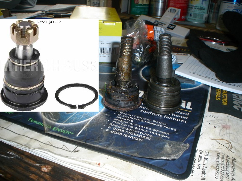

našel sem obrázek na netu člověka kterej to taky měnil a ten čep z toho sunnyho b12 se myslim shoduje

podle toho obrázku to pasuje, ale je jiná výška čepu,takže ti to změní geometrii, počítej s novou geometrií

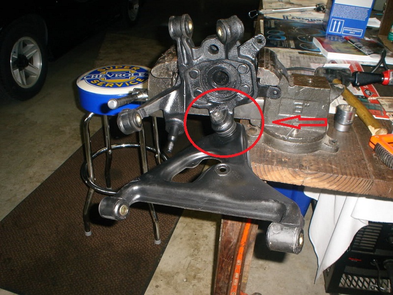

čep mam i s ramenem z r32 Obrázek

jsou identický...šly by na s13??
cornhollio
Příspěvky: 994
Re: scháním zadní čepy
Příspěvek od cornhollio »
teoreticky sou ale jiste to nevim , ale nekdo tady by to mohl vedet

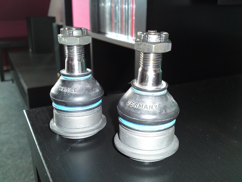

v pátek mi přijdou ty čepy na sunnyho b12 tak zkusím v sobotu nahodit a uvidime

tak jsou doma...ješte na geometrii a můžu konečně jezdit :wink:
