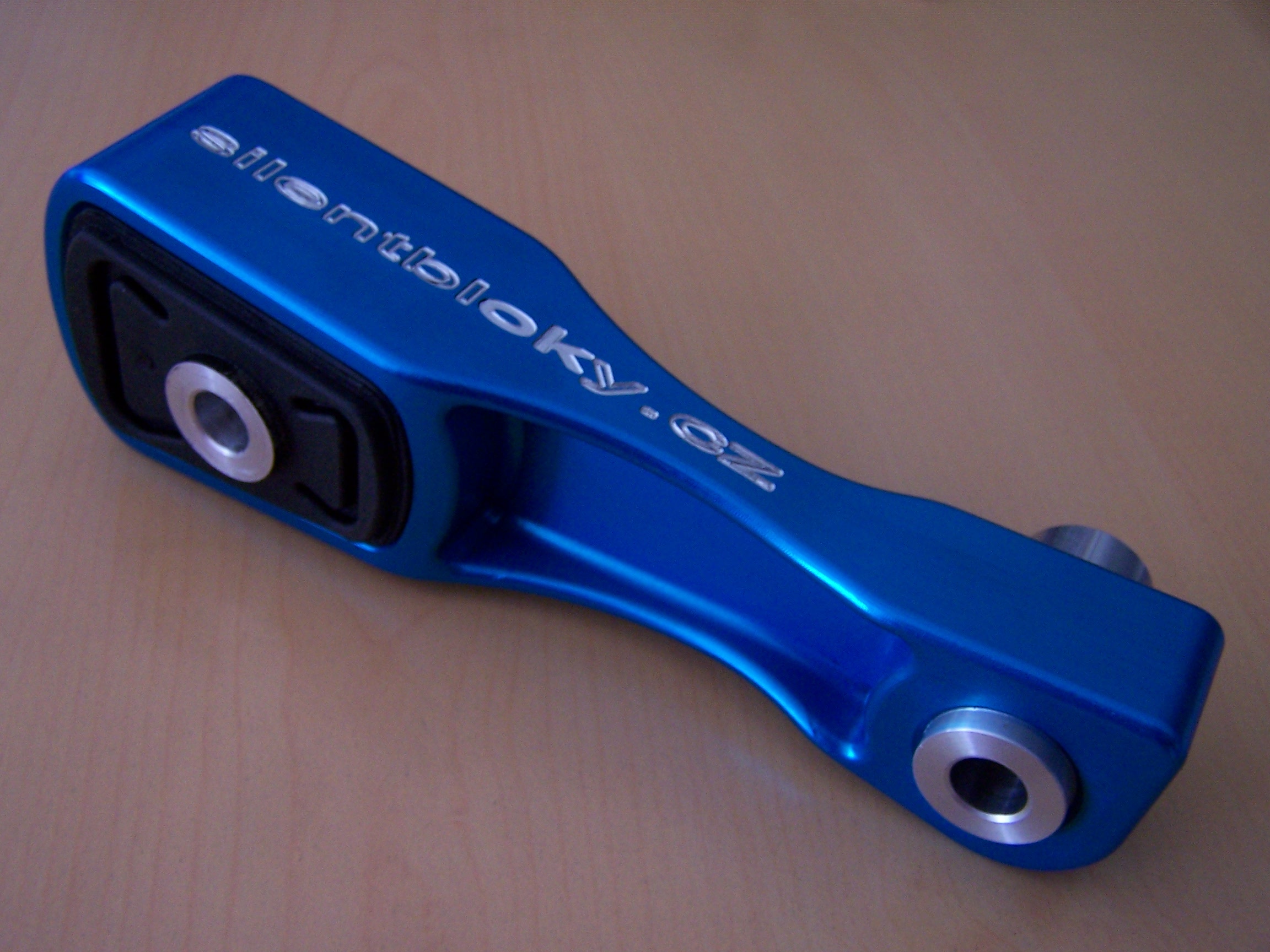

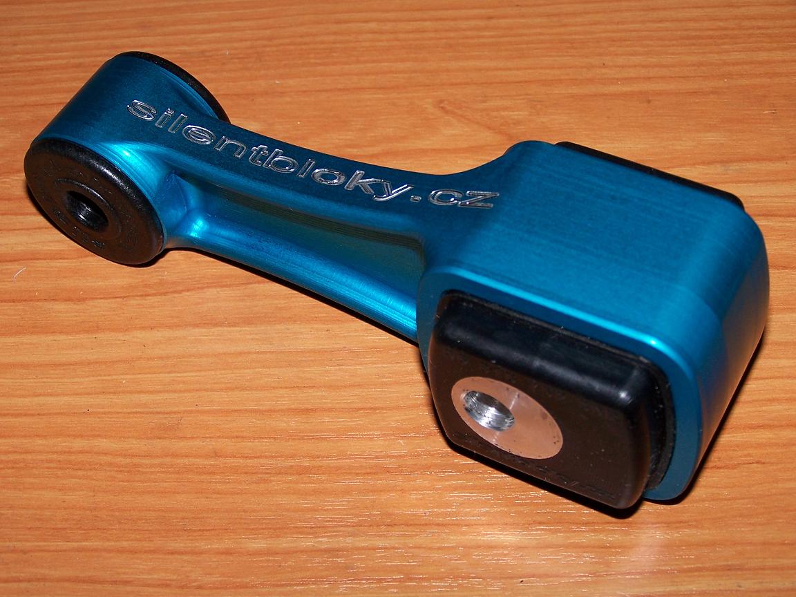

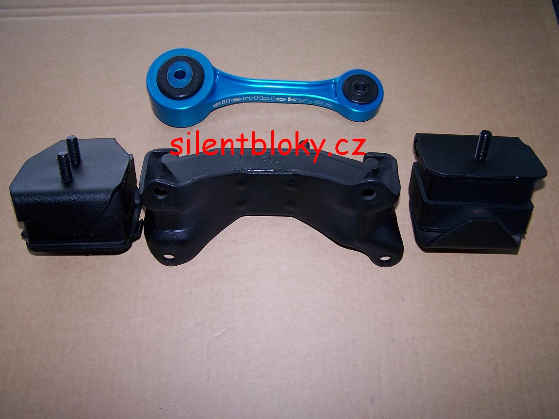

Citroen C2.JPG (137.65 KiB) Zobrazeno 5618 x
Impreza 2.JPG (140.74 KiB) Zobrazeno 5619 x
Renault Mégane.jpg (540.82 KiB) Zobrazeno 5623 x

Hm, myslim ze podle toho jak to vypada(alespon to eloxovany a vyryvanej napis), to bude na nase pomery dosti drahy. Alespon pro 95% z nas, co tu jsme. Jak to je cenove? Vime?
