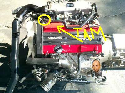

A neprotíká ti některej vstřik?
ObrázekObrázekObrázek

Příspěvky: 3410
Re: Bohatá směs
Příspěvek od Fizzbiker »
byva zluty ma to dva piny a je to jak dyby zvrchu u termostatu... :wink:
