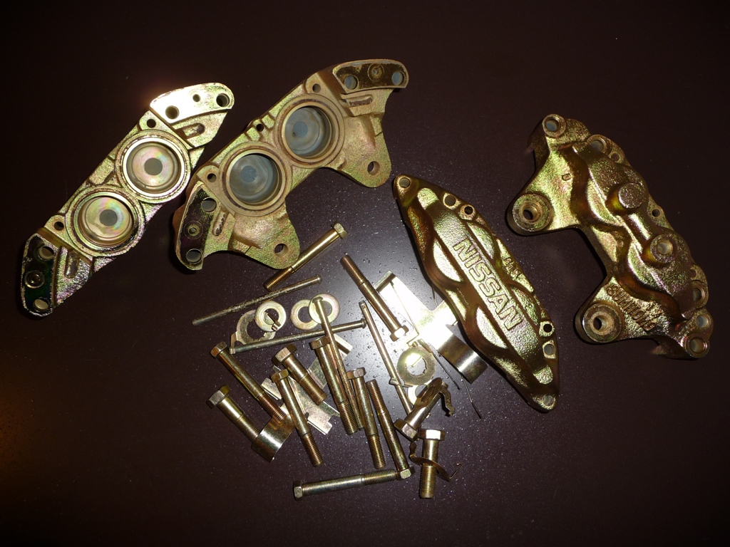

Můžete mi doporučit nějakou barvu přímo na pozinkovaný povrch? Normálně bych použil hammerite, ale pozink? asi bych volil mezi nějakým základem a akrilovou barvou ve spreji, nebo práškovou barvou. Máte s tím nějaké zkušenosti? Co životnost, údržba...?

rekl bych ze proti odolnosti na kapalinu a teplotu bude dobra nejaka polyuretanova barva....

primo barva na brzdy?

mno ten pozink to dost znesnadnuje nicmene mam na dilne zakladovku primo na pozink tusim ze je to alkyton muzu se podivat, pak by asi na to sel i Primer od alkytonu otazka je jak moc to budeš zahřívat barva mi černala jen jednou a to byl zaseklý třmen a asi 100km přibržďoval....

Ale kdyz jsem delal inventuru v Obi tak od Alkytonu tam byla zaklad na pozink a myslim i Hamerit ji mel

Dal bych alkyton na ten jejich zaklad.
Mě by zajímalo kde a za kolik si nechal zinkovat, případně jestli i pískujou.

když to nechám takhle, tak se brzo obávam opět koroze, na vnitřní straně je toho pozinku málo, asi se to báli ponořit celé, povrchovou úpravu by to ještě chtělo...
Mirek: vím, že něco takového existuje, ale jaké má výhody, je třeba základ?

To delaj tak tustou vrstvu, ze se to bali ponorit vice?
Ta vrstva byva par mikrometru.

já si je pískoval sám, ale myslím, že to taky umí, pozink stál dvě stovky... http://www.kovoplzen.cz/SilverFox píše:Dal bych alkyton na ten jejich zaklad.
Woyta: to sám nechápu, ty vnitřky jsou někde takové matné, jako by toho zinku bylo málo...

Co si doma zinkuju med tak mam taky matnej vysledek.
Lazen co mam umi vrstvicku jen 5um.
Je mozne, ze trmen castecne ponoripi aby dostal poradnou vrstvu a pak na chvili ponorili celej aby neovlivnili funkci pistku.
Äle to mi prijde jako blbost.
Spis si rikam, ze to posadili na dno, vybranim dolu a proto se neudelala takova vrstva.

Tome,pevnostní šrouby nelze zinkovat klasickou metodou,zkřehnou a můžou prasknout,vyhod je a kup nové..

mam to na chate, mrknu co vsechno tam je. Kupoval mi to tenkrat kamarad, je to takovy baleni, mam pocit ze viceslozkovy. Ta barva by si se zinkem mela hrave poradit, kazdy novy ocelovy trmen je z vyroby zinkovany ne?Steve píše:když to nechám takhle, tak se brzo obávam opět koroze, na vnitřní straně je toho pozinku málo, asi se to báli ponořit celé, povrchovou úpravu by to ještě chtělo...

tohle plati pro zarove zinkovani ne? Nebo i pro galvanicke?adner píše:Tome,pevnostní šrouby nelze zinkovat klasickou metodou,zkřehnou a můžou prasknout,vyhod je a kup nové..

ses si tim jisty? Na zaklade ktereho procesu presne pri galvanickem pokovovani krehne ocel?
