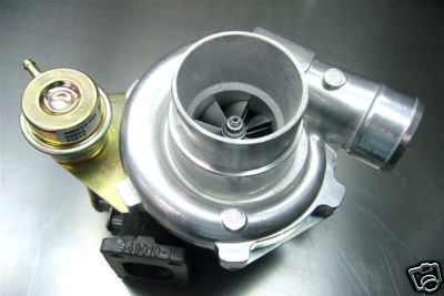

Prosím o vysvetlenie(radu), kam pripojiť tento podtlak na otvaranie westgatu?

čo to mám vyvŕtať dieru do turba? nestačí keď to pripojím na IC potrubie (hadice)?

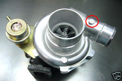

Do turba určit nič vŕtať nebudem, je to odliatok a teplota sa tam strieda, čo ak to pukne. To myslíš vážne že mám do turba navŕtať dieru?

nejlíp na téčko, na kterym je zapojenej budík

hej, presne sem by som ju vyvrtal a dal si do nej spravit na zavit vystup na hadicku. . ked to tak mozu mat originalne ine turba neviem preco by nemohlo mat tvoje cinske

Ja taky nevidim s vrtanim problem. Jen bacha na piliny.

Woyta píše:Ja taky nevidim s vrtanim problem. Jen bacha na piliny.
zhodit kompresorovu cast, vyvrtat, vyfukat a s pilinami nemoze byt problem

Nebo smotat ubrousek do pekne kulicky kterou tam nacpes a kdyz ju vytahnes, vytahnes ssebou i veskery piliny, protoze zafunguje jako sterka. Stejne ale doporucuju vrtat vyvodem dolu, aby piliny padaly od turba dolu.
