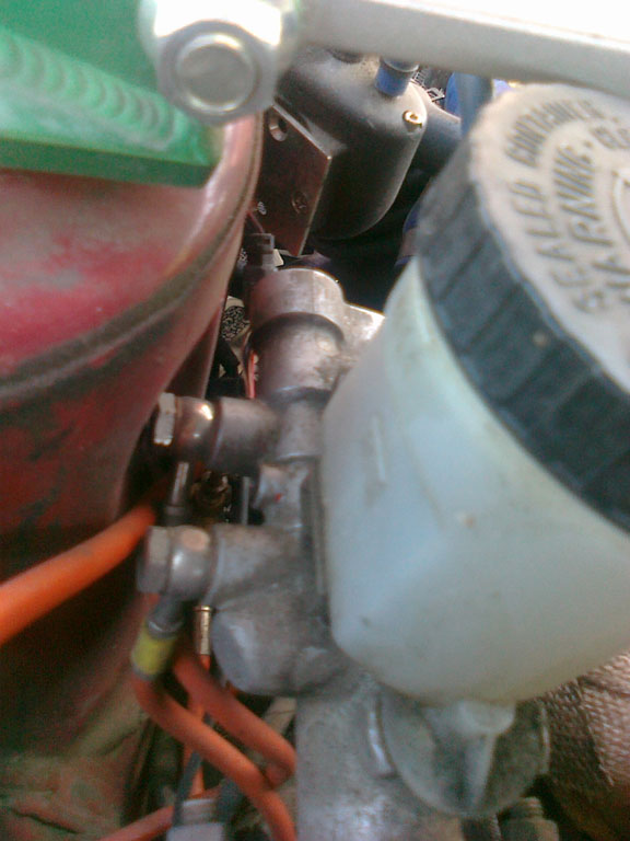

teoreticky skyline nebude dobra volba lebo tam mas naopak vyvody a nedas tam trubky srz domecka tlumicu
- Příspěvky: 7073
Re: K: S14/Z32/R33 Brzdovy valec - verze ABS
u S13 je dostatek mista z obou stran valce, takze toho bych se nebalpablo píše:teoreticky skyline nebude dobra volba lebo tam mas naopak vyvody a nedas tam trubky srz domecka tlumicu
..mame to odskusane a toho miesta tam nie je az tak vela ako to na prvy pohlad vypada
- Příspěvky: 7073
urcite jste meli ABS verzi ktera ma jen dva vyvody? Kazdopadne diky za informace...
- Příspěvky: 7073
Aha..diky moc za informace
Tak R33 teda skrtam....doufal jsem ze jsou vyvody blize posilovaci
Re: K: S14/Z32 Brzdovy valec - verze ABS
Pozor aj na Z32 ak by bola pravostranna (teda ak to budes brat vonku), predpokladam, ze by to bolo to iste..
s14 ma mensi valec
uz len preto lebo s 14 ma vzadu 1 piest a z32a r33 ma 2piestiky
spoutu dilu s12,s13,s14

r33 GTST ma podle fastu valec 15/16 u rb25det a ten bm57 tokico 1 1/16 (17/16) ma jen gtr podle fastu
