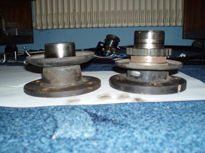

ja mam pocit ze ten unasec je v jednom kuse s ozubenym kolem takze este musis dodrzet pocet zubu. aspon mi to teda tak prislo kdyz sem mel rozebranej diff. resp unasec jakozto priruba ej u obou stejna, jen hridel je delsi

mara mi tvrdi presny opak toho co pises..hridel je stejna a rozebiratelna, jiny je unasec.....MYSAK píše:ja mam pocit ze ten unasec je v jednom kuse s ozubenym kolem takze este musis dodrzet pocet zubu. aspon mi to teda tak prislo kdyz sem mel rozebranej diff. resp unasec jakozto priruba ej u obou stejna, jen hridel je delsi

Ano, jeden dil je hridel s ozubenym kolem, druhej dil je unasec. ovsem mel sem v ruce jak ABS tak nonABS diff a unasec na ABS/nonABS byl na pohled stejnej, jen chycenej na delsi/kratsi hrideli, tam ale prave nevim jestli de hridel oddelit od hnaciho kola, podle toho co sem videl si to nemyslim

nene hridel je pry stejna...mara_m ma preskladany R33 non ABS diferencial do S13 ABS skrine pokud vim..rikal ze hridele jsou uplne totozne, ze kryci plech a krouzek pro ABS je na unaseci prave a ten je o 30mm delsi...

Jo to sem cet ale moc mi to hlava nebere. mam tu ABS diff ze kteryho chci prehazovat prevody do svyho tak na to kouknu jak je to reseny. nicmene se mi to stejne moc nezda. mel sem oba S13 diffy postaveny vedle sebe a ABS by proste celkove vyssi.jestli jemu to nevyslo tou kombinaci S13/R33.

ja snad pudu rozebrat svuj diferak mel jsem rozebranej jak non abs tak abs a je to tak jak tvrdim

ABS a nonABS je taky porad R200 a ja mel proste kazdej jinak dlouhej tak mozna ze r33 ma taky jinou delku. A vzhledem k tomu ze sem chtel pouzit prevod z nonABS do ABS tak sem po zjisteni ze je kratsi zjistoval jestli neni trn s matkou v unaseci vic utopenej a nezdalo se mi ze by byl tak nevim..

tak jsem ho rozebral
zaroven musim priznat tak docela pravdu jsem nemel rozdil vnich je jen 15mm
pak netusim kde je dalsich 15mm kdyz hridele jsem meril a byli stejne
mirku mozna by bylo dobre kdyby ti ho nekdo pucil a zkusit to muze bejt jinak osazenej a sedet tam jinak to tet netusim
jinak omlouvam se ze jsem tvrdil ze rozdil je 30mm
non abs ma 60mm
abs 75mm
zkus zmerit jeste svuj treba to bude uplne jinak

u toho s ABS by v tom pripade logicky mela bejt matka vic utopena ze? a ja je prave mel na pohled obe stejne
