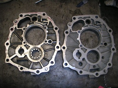

vlevo novější (otvor vlevo dole), vpravo starší verze

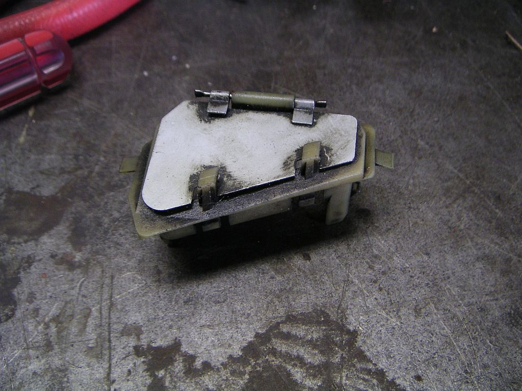

klapka in

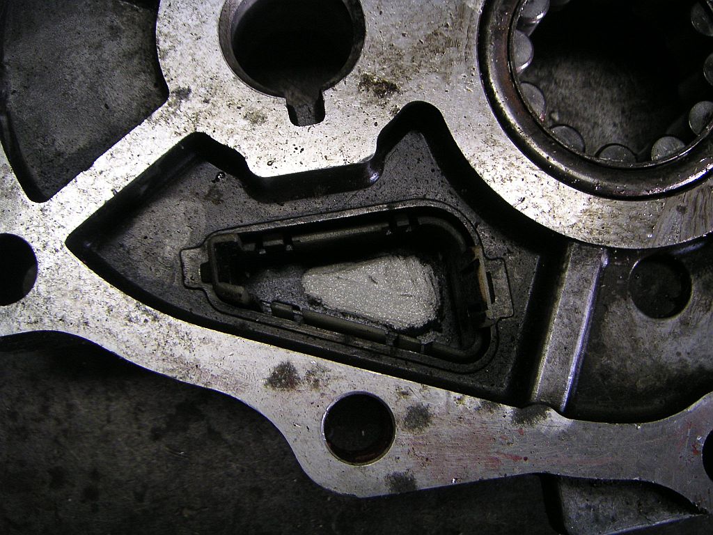

separé
