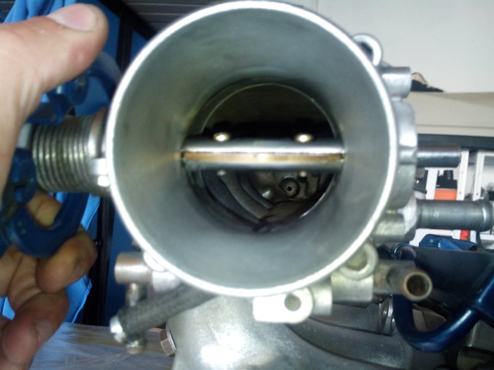

na CA je za klapkou vstup do sania ktory je restrikcia...
da sa to pekne vybrusit cca4mm do plusu a najlepsie konicky smerom do sania...
venoval som sa tomu prednedavnom...
takto vyzera ta moja po vybruseni...
mozte porovnat v prvom prispevku je origo v inku s tymi cervenymi sipkami
Myslim ze tato uprava je jednoduchsi a ucinnejsi sposob ako vymena klapky...

Re: ZÁMENA TELESA ŠKRTIACEJ KLAPKY Z KA24DE NA CA18DET?
sx200 píše:takze rozdiel 4 kW pri 200kW.pri cca 350ps by to bolo este o nieco viac?
nebol by som optimista,v tom grafe nie su rovnake tlaky turba.
jedine negativum je trhana jazda na velmi lahkom plyne,ale to len vtedy ak je klapka velmi velka a aj velmi male otvorenie je citelne..inak je to bez akychkolvek problemov. Ladil som sr20ve s 3" klapkou a pohoda.. Akurat pri ca18det je cele seriove sanie ok do takmer 500k,takze pri vykonoch okolo 300k su upravy sania len velmi malo prinosne,vratane klapky. Ovela vacsie restrikcie su vacky a turbina..a hlava samotna.
