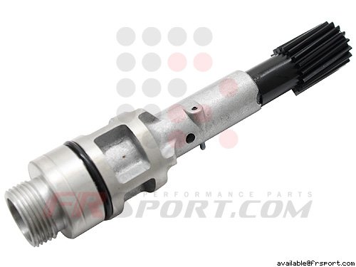

Mate nejake foto toho kolecka?

vypada cca takto:
co sme zkusali tak tu sa do toho zadnemu soustruznikovi nechce.

Taketo podobne som pred mesiacom vyrabal do kamionu,tiez to bolo na nahon tachometra.

Potrebujes odvalovacku a tu jak jsem videl Buky ma 8)
