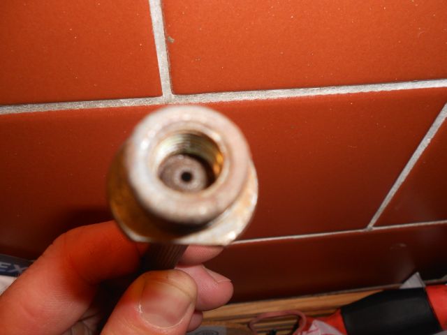

Potřebuju sehnat brzdové hadičky klidně pancéřovaný aby mi vyšly na zadní třmeny z GTR32 a bylo možné je připojit na kónus k orig. brzd. trubkám. Ty sériový mi asi vo 2cm nevyjdou :cry: .Chtěl jsem si je vyrobit ale nemůžu sehnat tu propojku co by šla na panc. hadici a zároveň měla správnej závit i s kónusem k připojení na trubičku.
Nevim jestli by na to nešel nějakej kit třeba i z GTR32 nevim délky :roll:

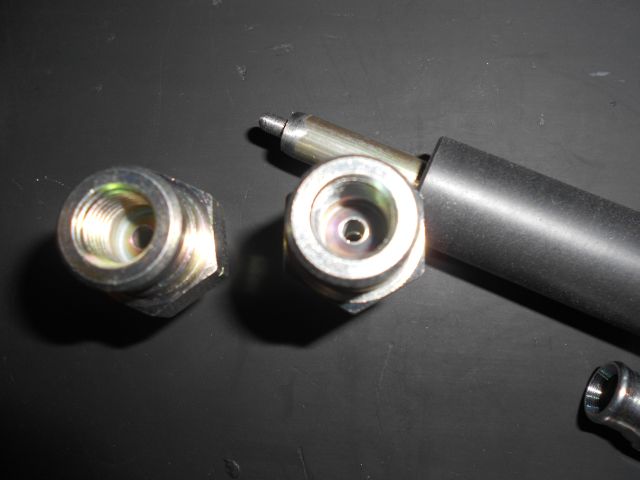

Speedpro by to mělo umět. Onehdá jsme se na to ptal. Prej neni problém. Vnější m10x1 konkávní kužel do třmenu a m10x1 vnitřní kovex na trubku.

Takže ten spodní obrázek má v sobě M10x1 závit a konvexní kužel (jako že dovnitř) ? Ale já bych asi potřeboval to co mám na hadici což je podle mě konkávní (jako že kužel ven) a samozřejmě jinak M10x1 - viz. foto :?:

Obě ty koncovky se daj koupit s kuželem ven i dovnitř. Prostě jim řekni co a jak a měli by bejt schopný to objednat. V tom konvex a konkáv si nejsem úplně jistej, ale ven a dovnitř snad pochopí všichni.

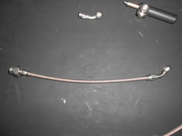

Tak jsem to objednal ze Speedpro a do poznámky stačí zadat že chci koncovku s vypouklim vnitřkem 8) . Za 1050,- to mam i s ochranou na jednu nápravu :wink: Tak snad přijde to správné :roll:

Nakonec to teda až na posranou plastovou ochranu která nejde horkovzduškou ani plamenem zatáhnout dopadlo dobře. Koncovky dorazily vpoho, plus jsem si k tomu vobjednal ten bazmek na roztáhnutí opletu aby tam šla dobře ta oliva a vše OK :bounce:
